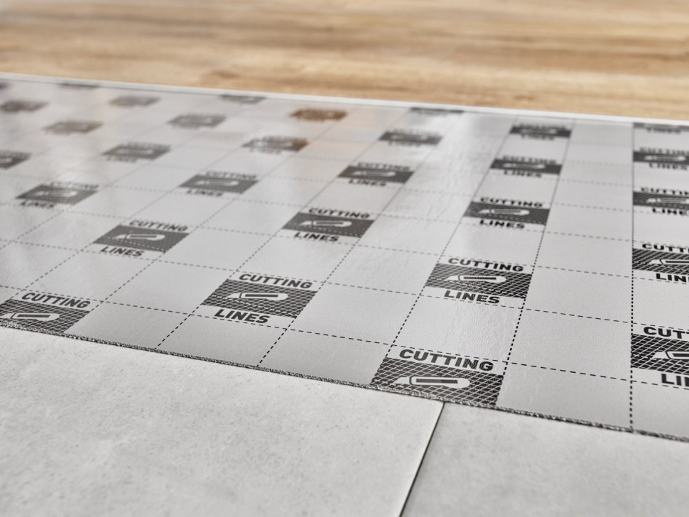

Pomieszczenie w którym będziesz układać panele winylowe musi być czyste, dlatego zamieć z płytek wszystkie kurze i pyły. Podłoże powinno być równe, płaskie i suche. Jeśli znajdują się na nim nierówności przekraczające 1 mm, o długości większej niż 20 cm, lub 2 mm o długości większej niż 1 m należy je wyrównać. Zastosuj cementowe masy szpachlowe w miejscach fug. Jeśli podłoga jest ułożona krzywo skorzystaj z wylewki samopoziomującej. Jeśli kładziemy panele winylowe na stare płytki w łazience nie zapomnijmy o odpowiedniej izolacji. Folia w płynie sprawdzi się w tym wypadku doskonale.

Krok drugi - solidny podkład to solidny fundament podłogi
Wybór odpowiedniego podkładu to sprawa niezwykle istotna. Choć nie będziemy go widzieć to ma on olbrzymi wpływ na komfort użytkowania naszej podłogi. Dlatego nie wybieraj najtańszego rozwiązania. Wybierz podkład, który da gwarancję ciepłej i cichej podłogi. Przy samodzielnym układaniu paneli winylowych warto wybrać produkt, który łatwo się układa (np. podkład harmonijkowy lub podkład kwarcowy w rolce).
Wybierajmy podkład dedykowany pod panele winylowe, który ma zintegrowaną folię paroizolacyjną. To znacznie ułatwi nam montaż.Dzięki zastosowanej technologii zwiększa on wytrzymałość paneli winylowych oraz chroni wrażliwe zamki paneli i przedłuża żywotność podłogi. Niski opór cieplny pozwala na efektywne wykorzystanie ogrzewania podłogowego i spore oszczędności w okresie grzewczym.
Najlepszym wyborem na panele winylowe będzie podkład PUM (poliuretanowy z minerałami) często nazywany kwarcowym ponieważ ma bardzo dużą odporność na nacisk (tzw. parametr CS), przez co chroni zamki łączące panele. Jest on także dobrym wyborem gdy mamy zainstalowane ogrzewanie podłogowe. Podkład PUM ma bardzo niski współczynnik oporu cieplnego, dzięki czemu realnie obniża koszty związane z ogrzewaniem domu. Taki zakup zwraca nam się już po kilku sezonach grzewczych nie wspominając o szybszym czasie nagrzewania się pomieszczenia.

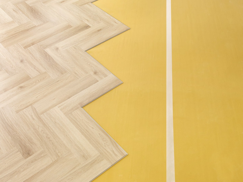

Podkład pod panele winylowe Arbition
Krok trzeci - zacznij montaż paneli winylowych w odpowiednim miejscu

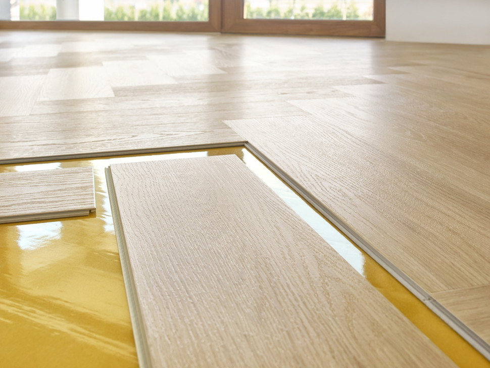

Jeśli mamy już odpowiednio przygotowane podłoże to właściwie najważniejsza część prac jest za nami. Układanie paneli winylowych rozpoczynamy wzdłuż ściany, na której znajdują się drzwi. Robimy to zgodnie z kierunkiem padania światła w danym pomieszczeniu. A zatem tradycyjnie deski układamy prostopadle do okien. Powinniśmy pamiętać przy tym, aby pozostawiać odpowiedni (np. 5 milimetrowy w przypadku paneli z rdzeniem mineralnym) odstęp dylatacyjny od ścian (przy powierzchni układania większej niż 200 m2 należy odstęp dylatacyjny zwiększyć do 10 mm). Aby tego dokonać, między deską a ścianą umieszczamy klocki dociskowe - możemy je kupić w każdym sklepie budowlanym.
Podłogi winylowe na click montujemyw systemie pływającym, a zatem nie potrzebujemy kleju czy gwoździ. Deski układamy rzędami. Układając panele postępujmy zgodnie z wytycznymi producenta - każdy rodzaj paneli ma dedykowane zamki które wymagaj różnych technik zapięcia. W nowoczesnych panelach nie ma konieczności używania młotka - dobijania - ponieważ zamki są precyzyjnie wyfrezowane i zamyka się je poprze odpowiednie ułożenie.

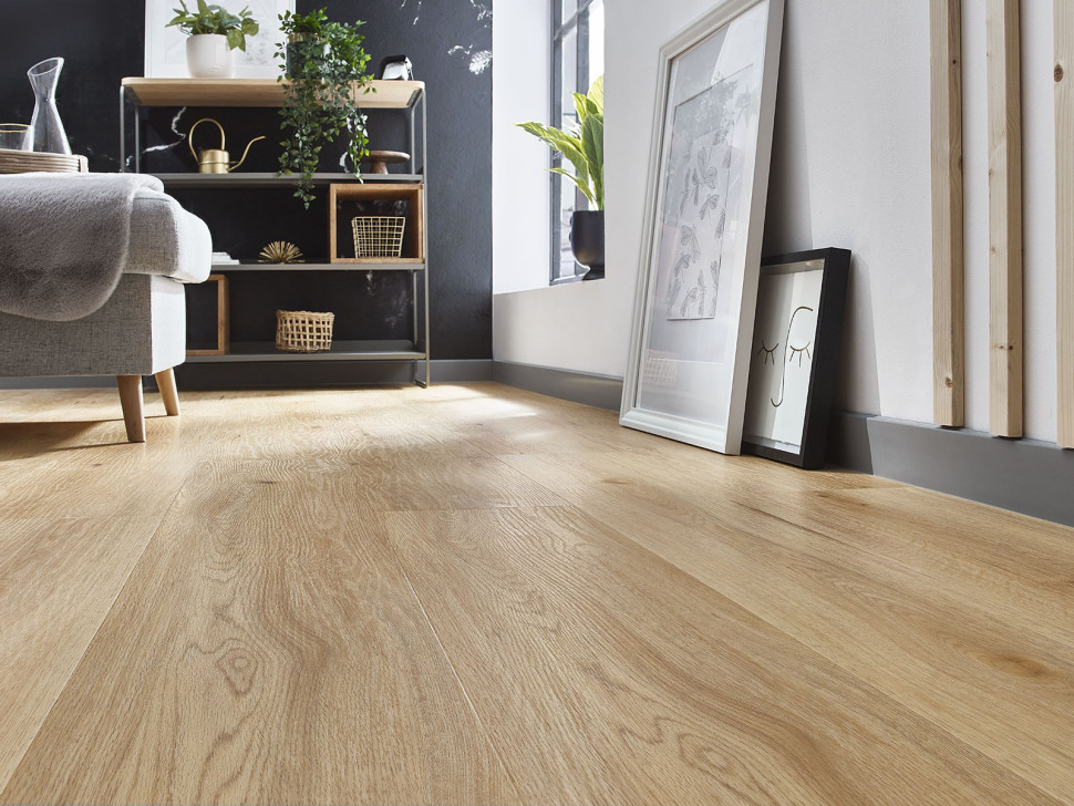

Panel winylowy Dąb Yankee
Efekt murowany
Samodzielne układanie paneli winylowych na istniejącej posadzce nie jest takie trudne. Najważniejszym elementem jest dobre przygotowanie podłoża. Warto się do tego przyłożyć, a później już tylko cieszyć się piękną posadzką. Remont w 24h jest możliwy? Z całą pewnością tak.Mina współlokatorów, gdy wrócą do domu będzie bezcenna.
