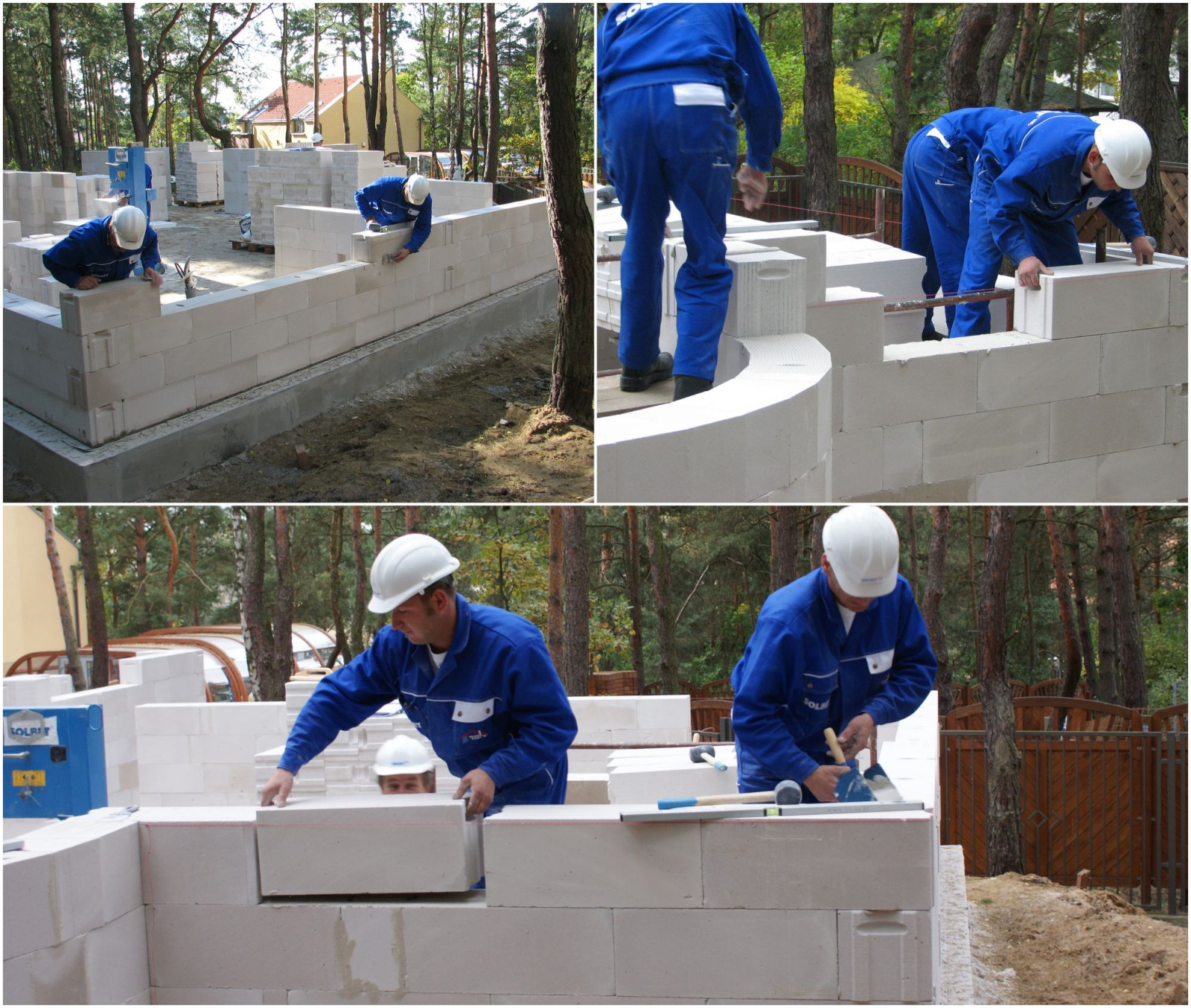

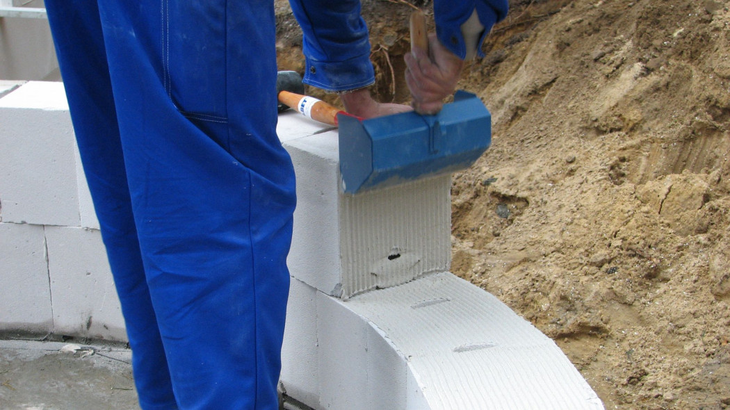

Zaprawy do cienkich spoin
Zaprawy do cienkich spoin to zaprawy na bazie cementu. Po związaniu w murze powinny mieć grubość do 3 mm. Dlatego są one produkowane z dodatkiem drobnoziarnistego kruszywa, które umożliwia uzyskanie takiej grubości spoin. Powinny być nanoszone specjalnymi kielniami o wysokości zębów, które umożliwiają nałożenie odpowiedniej grubości zaprawy (wykonawcy często nanoszą je za pomocą grzebienia do glazury, co jest błędem). Zaprawy do cienkich spoin pełnią w murze funkcję spajającą elementy murowe. Nie powinny służyć do wyrównania nierówności w murze. Stosuje się je tylko do dokładnych wymiarowo elementów murowych, umożliwiających uzyskanie grubości spoiny nie większej niż 3 mm.
Można stosować elementy murowe profilowane na pióra i wpusty lub bez profilowania, a więc do murów ze spoinami poziomymi i pionowymi wypełnionymi lub bez wypełnienia spoin pionowych. Wbrew pozorom, murowanie na cienką spoinę jest o wiele łatwiejsze niż murowanie na zaprawę zwykłą. Nie trzeba mieć takiej wprawy, jak przy murowaniu na zaprawę zwykłą. Wystarczy zastosować się do prostych zaleceń wykonawczych.
