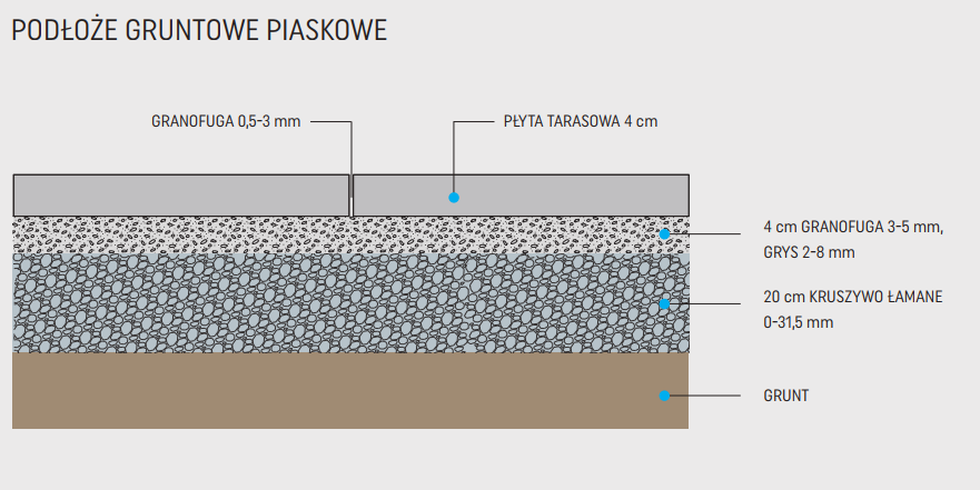

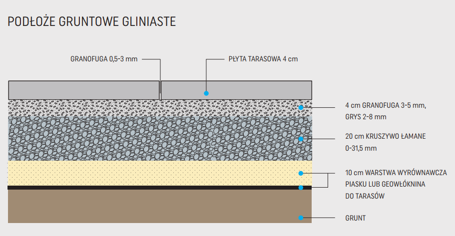

W przypadku układania na gruncie należy zacząć od wytyczenia powierzchni tarasu. W kolejnym kroku konieczne jest natomiast wykonanie korytowania - trzeba wybrać grunt nawet do głębokości około 20-30 cm. W przypadku gruntów spoistych gliniastych lub iłowych zalecane jest rozłożenie bezpośrednio na podłożu geowłókniny, aby zapobiec przenikaniu nieczystości z gruntu na płyty. Podłoże należy potem oczyścić z gałęzi i kamieni, a także wyrównać ubijakiem lub zagęszczarką.
Na taką powierzchnię rozprowadza się warstwę piasku nie grubszą niż 10 cm. Należy ją również ubić zagęszczarką, profilując przy tym spadek, którym będzie odpływała woda. W kolejnym etapie konieczne jest wykonanie podbudowy, która jest warstwą nośną tarasu. Wykorzystuje się do tego przeważnie kruszywo naturalne. Grubość podbudowy powinna wynosić około 20 cm. Kolejna warstwa to 4-centymetrowa podsypka z drobnego grysu 2-8 mm lub granofugi.
Zanim zaczniemy układać płyty tarasowe należy poświęcić nieco czasu na ich dopasowanie pod względem kolorystycznym. Poszczególne płyty mogą różnić się nieco odcieniem, co jest normalnym efektem produkcji. Warto układać obok siebie płyty najbardziej do siebie podobne, żeby uzyskać łagodne przejścia kolorystyczne. Warto także zwrócić uwagę na grubość - poszczególne płyty mogą się pod tym względem nieznacznie różnić, co jest również wynikiem technologii produkcji. Krawędzie sąsiednich płyt powinny być podobnej grubości. Przy układaniu płyt trzeba uważać, żeby nie naruszyć wyrównanej podsypki.
Nie można zapomnieć też o zachowaniu szczeliny od 3-10 mm między płytami. Układanie płyt "na styk" bez odpowiednich odstępów powoduje odpryski krawędzi. Płyty tarasowe należy je wyrównywać za pomocą młotka gumowego, ale trzeba robić to bardzo ostrożnie, tak, by nie uszkodzić materiału
