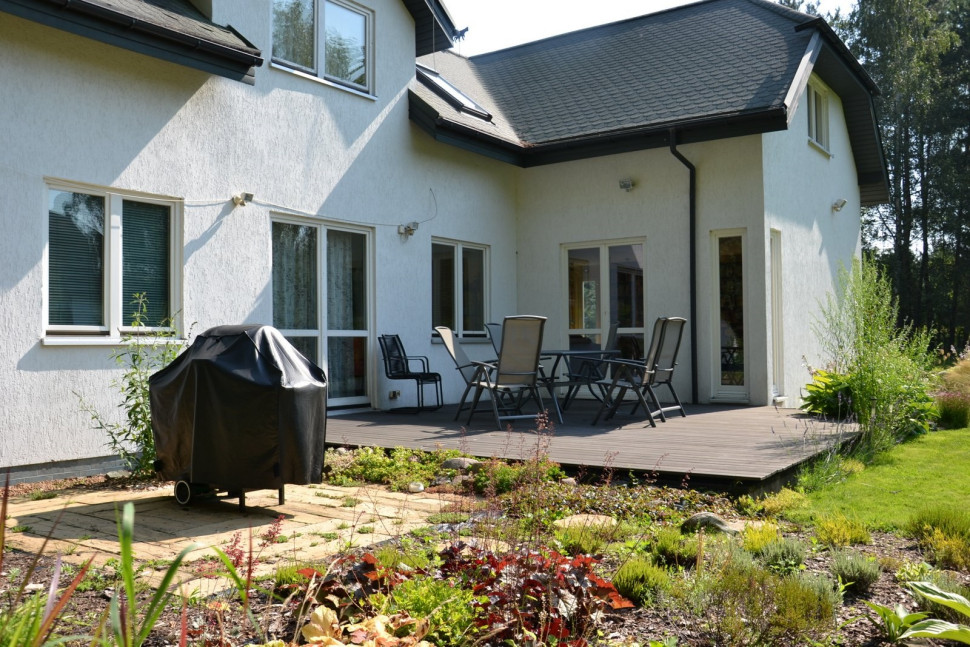

System DECK-DRY wybrałam z mężem dlatego, że nierdzewne wkręty znajdują się od spodu desek, i to powoduje, że można po tarasie chodzić bosą stopą i nie ma obawy, że się ktoś zaczepi o jakieś śruby, gwoździe, albo one sobie wyjdą. A dwa - w tym systemie na wierzchu desek nie ma dziur, w których może zbierać się woda - mówi Lena, Czytelniczka Budujemy Dom, która taras użytkuje od 2007 r.
Powierzchnia: tarasu 31,3 m2, domu 110 m2, działki 3000 m2.
Taras główny:
  • Na płycie betonowej.
  • Wykończenie - gładkie deski z drewna egzotycznego bangkirai, ułożone systemem DECK-DRY.
  • Położenie - południe, przy tylnej elewacji, przy salonie.

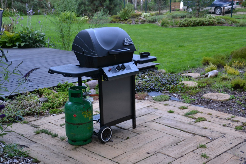

Taras pod grill: ułożony metodą na sucho z elementów BDO (betonowe drewno ogrodowe), wymiary 2 x 2 m.
Główny taras wykonano z drewna bangkirai, ten pod grill - z betonowej imitacji drewna
Główny taras wykonano z drewna bangkirai, ten pod grill - z betonowej imitacji drewna.
Decyzja:
  • system DECK-DRY wybrałam z mężem dlatego, że nierdzewne wkręty znajdują się od spodu desek, i to powoduje, że można po tarasie chodzić bosą stopą i nie ma obawy, że się ktoś zaczepi o jakieś śruby, gwoździe, albo one sobie wyjdą.
  • A dwa - w tym systemie na wierzchu desek nie ma dziur, w których może zbierać się woda - spływa szybko z desek przez kapinosy na betonową płytę, i nie powoduje niszczenia drewna.
  • Trzy - deski są przytwierdzone do legarów z PVC, nie drewnianych. Deski egzotyczne zaplanowaliśmy dlatego, że taras ma południową ekspozycję, a poza tym na działce przy lesie chcieliśmy mieć naturalne drewno, tyle że dostatecznie trwałe. Nie wzięłam ryflowanych desek, bałam się, że z czasem ryfle będą się łupać i powstaną drzazgi. Na taras do grillowania użyliśmy elementów BDO.
Taras z drewna egzotycznego ułożony systemem DECK-DRY - rady i przestrogi:
Monter z firmy, w której zamówiliśmy projekt i drewno, przyjechał z kilkoma gotowymi kasetonami i po półtorej godziny taras był skończony. Zaletą systemu jest to, że jeśli pod podłogą zbierze się brud, fragmenty podestu, złożone z czterech desek, można łatwo podnieść i wysprzątać betonową płytę. Do zbicia kasetonów monter użył desek o dł. 200 cm i szer. 11,8 cm. To chroni je przed paczeniem się.
Betonowe elementy na tarasie pod grill do złudzenia imitują bale dębowe
Betonowe elementy do złudzenia imitują bale dębowe.
Tylko w jednym miejscu, tam gdzie pada na nie woda ze zraszacza, deski lekko się zwichrowały, ale w zasadzie cały taras od 9 lat nie ma usterek. Jego wadą jest natomiast olejowanie. Robiliśmy to co roku, jednak ostatnio w oleju był jakiś barwnik i deski zrobiły się ciemne. Myślałam już nawet, żeby zeszlifować deski. Można to zrobić, bo nie są ryflowane! Mimo corocznego olejowania, delikatnie popękały, i gdyby miały ryfle, pewnie popękałyby bardziej. Olejowanie całego tarasu przez dwie osoby trwa jakieś 2,5 godziny. Przedtem starannie zamiatamy taras.
Ciemniejsza deska nagrzewa się mocniej, ale nadal można po niej chodzić boso, nie parzy. Nie myjemy tarasu, robi to za nas deszcz. Żeby nie rysować podłogi tarasu, kupiliśmy lekkie meble z aluminium. Pierwszy raz nie schowaliśmy ich na zimę i siatka na siedziskach zaszła czarnym osadem, może glonami. Lepiej chować meble pod dachem, niż później je myć.
Koszty tarasu z drewna egzotycznego ułożonego systemem DECK-DRY:
  • taras z drewna 18 900 zł;
  • olejowanie raz w roku 350 zł.
