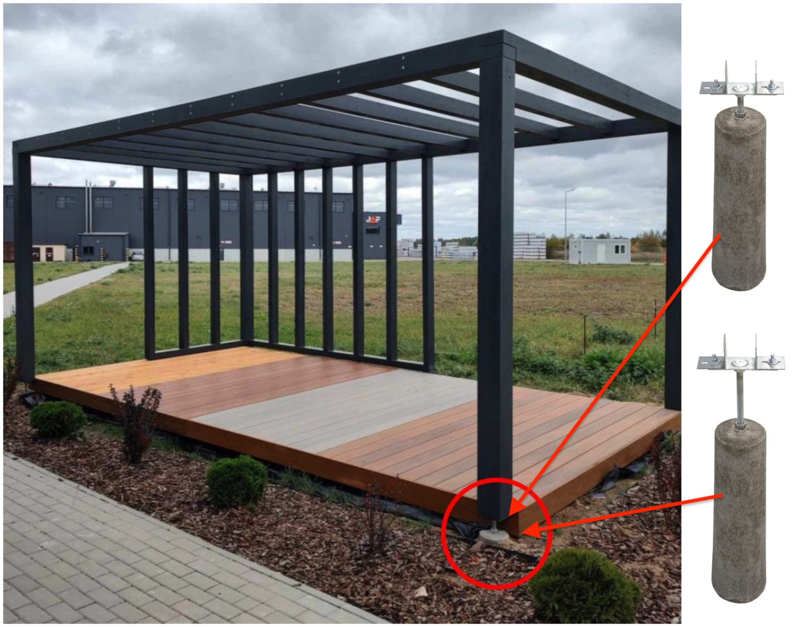

"Najważniejsze, aby wylewka miała spadek min 1% na każdy metr. Kierunek spadku powinien być zgodny z kierunkiem układania desek, gdyż woda zawsze spływa wzdłuż ryfli (lub po desce, jeżeli ta jest gładka). Minimalna wysokość niezbędna do montażu wynosi 6-7 cm. Nie masz gotowej wylewki? Rozwiązaniem mogą być betonowe słupki z regulowaną kotwą dostępne w JAF Polska." - podpowiada Łukasz Walczak, ekspert z JAF Polska
Kiedyś kładziono pełne płyty betonowe, na które montowało się legary. Obecnie dostępna jest szybka technologia gotowych słupków betonowych z regulowaną kotwą. Dzięki temu nie ma potrzeby użycia betoniarki. Usuwamy czarnoziem, gdyż grunt pod tarasem musi być chłonny. Porost chwastów blokujemy agrowłókniną. Spadek dodatkowo zabezpiecza przed plamami. Jak to możliwe? Brak spadku sprawia, że woda po deszczu zamiast spływać, wysycha na desce. Może to powodować plamy od wody i osadów z powietrza.

Betonowe słupki z regulowaną kotwą dostępne w JAF Polska
Betonowe słupki z regulowaną kotwą dostępne w JAF Polska. (fot. JAF Polska)

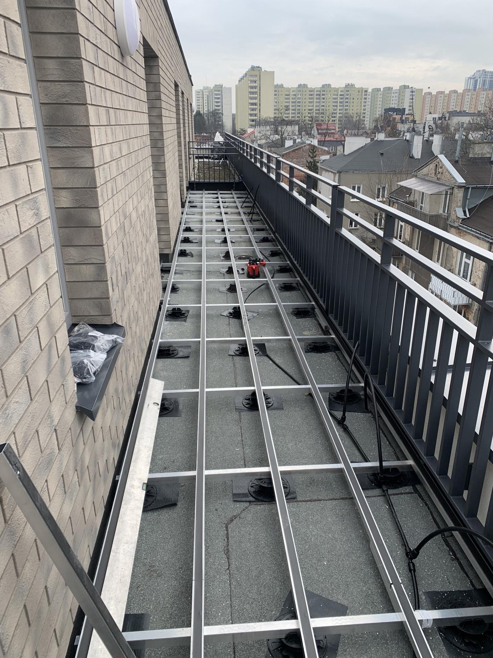

Dopiero na właściwie przygotowanym podłożu tworzymy kratownicę z legarów i łączników. Legary układamy na podkładkach - prostopadle do kierunku spływu. Należy odizolować je od podłoża i umożliwić swobodny odpływ wody oraz wentylację. Legar powinien być wykonany z drewna o gęstości nie mniejszej niż montowana na nim deska. Zawsze należy zwrócić uwagę na indywidualne zalecenia producenta co do rozstawu (znajdziemy je w instrukcji).

Warto rozważyć najtrwalsze rozwiązanie, czyli nowoczesne systemowe legary aluminiowe. Otrzymamy sztywną podkonstrukcję, której wilgoć nie straszna. System legarowania Gardin jest bezobsługowy i nie wymaga dodatkowej troski w przyszłości.
"Systemowy legar aluminiowy to coraz częściej stosowany wybór. Nie przewiduje konserwacji, nie rdzewieje, nie grozi mu biodegradacja. Atutem jest wyższa sztywność całej konstrukcji. Nadaje się niezależnie od typu posiadanego podłoża. Aluminiowy system podtarasowy ułatwia oraz przyspiesza montaż. Duża nośność przy niewielkim przekroju pozwala na budowę niskiej konstrukcji, np. gdy mamy zbyt mało miejsca do progu okna lub drzwi balkonowych. Należy mieć świadomość, że systemowy legar aluminiowy do tarasów to nie to samo, co prostokątny profil z supermarketu budowlanego" - wyjaśnia Piotr Lisowski, ekspert tarasów kompozytowych JAF Polska
A co ze skrzypieniem, o którym często się mówi? W JAF Polska znajdziemy samoprzylepną taśmę butylową na legary, która wycisza oraz chroni przed warunkami atmosferycznymi.

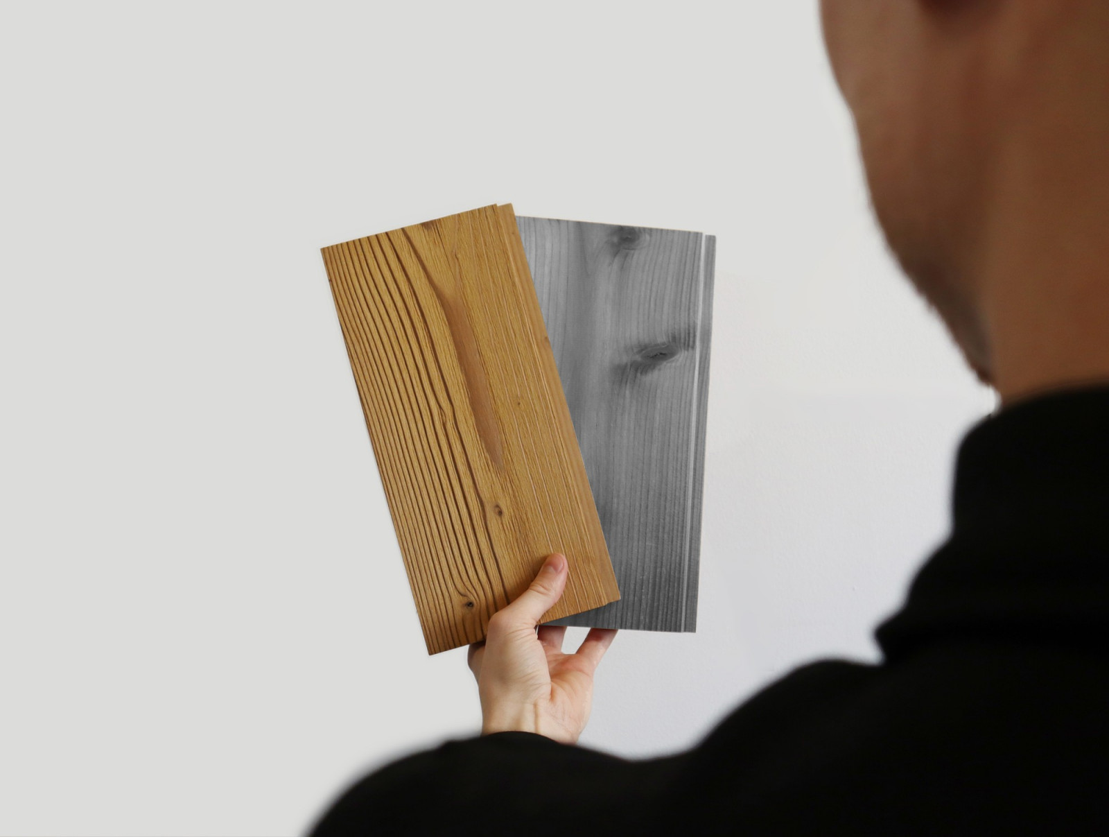

Niezależnie od gatunku oraz zastosowanego impregnatu - powierzchnia desek z czasem będzie szarzeć pod wpływem promieni UV. Jeżeli zależy nam na intensywnym kolorze, jak w dniu montażu, pozostaje regularne olejowanie dwa razy do roku. Możemy użyć do tego celu oleju tarasowego Saicos lub zastosować Owatrol Aquadecks. Warto jednak pamiętać, że szarzenie nie ma negatywnego wpływu na parametry techniczne, a do tego jest w modzie!
Powierzchnia desek z czasem będzie szarzeć pod wpływem promieni UV
Powierzchnia desek z czasem będzie szarzeć pod wpływem promieni UV. (fot. JAF Polska)
