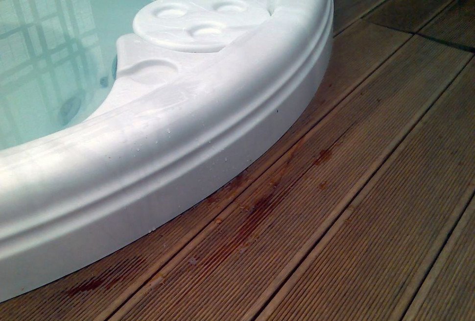

Wchodzenie do całkowicie obniżonego spa jest trudniejsze i niesie ze sobą ryzyko przypadkowej kąpieli, fot. Sundance® Spas.
