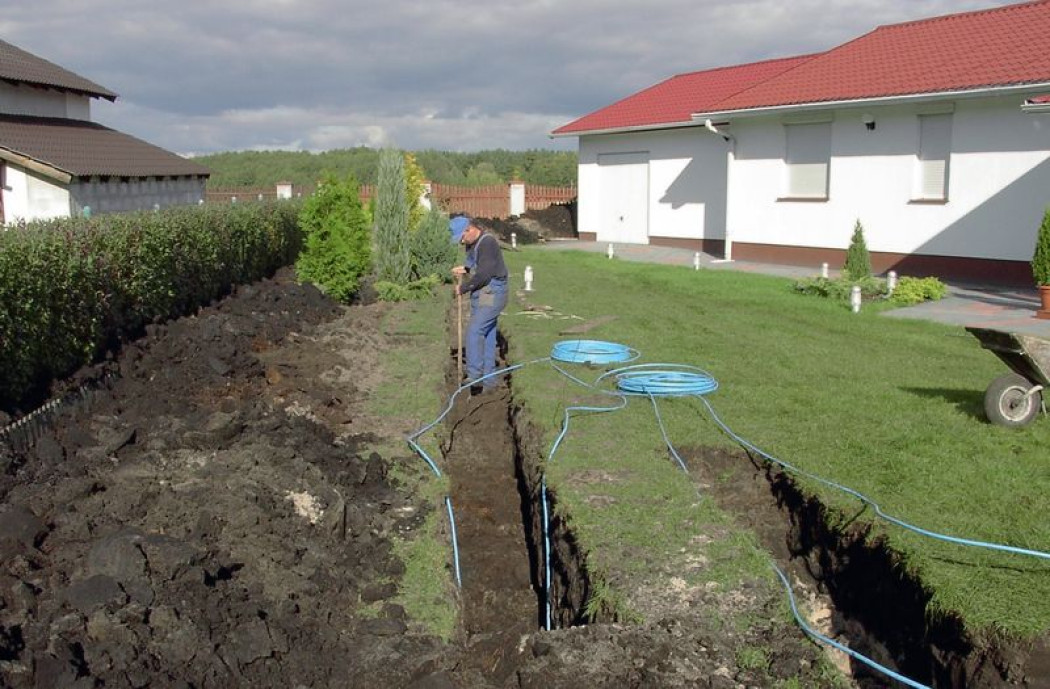

Instalacja grzewcza z pompą ciepła składa się z trzech zasadniczych części:
źródła dolnego;
węzła cieplnego, którego najważniejszym elementem jest pompa ciepła;
źródła górnego.
Źródło górne grzeje pomieszczenia – to podłogówka, grzejniki lub jedno i drugie. Energię cieplną dostarcza do źródła górnego pompa ciepła. Jest to energia pobierana przez pompę ciepła z powietrza, wody lub gruntu za pomocą instalacji nazywanej źródłem dolnym.
Źródło dolne decyduje o jakości całego systemu grzewczego.
Każda pompa ciepła zawsze zrobi swoje – „przepompuje” ciepło ze źródła dolnego do górnego, jeśli tylko źródło dolne jest odpowiednio wydajne. Jeśli źródło dolne jest źle wybrane, źle zaprojektowane lub źle wykonane, nawet najlepsza pompa ciepła nic nie pomoże. Wiadomo, że sprawność ogrzewania pompą ciepła, określana współczynnikiem efektywności COP (Coefficient of Performance), jest tym większa, im mniejsza jest różnica temperatury ΔT między źródłem górnym (T2) a źródłem dolnym (T1), tj.
Zatem im wyższa temperatura źródła dolnego T2, tym większa sprawność ogrzewania. Najcieplejszym źródłem dolnym może być sztuczne źródło ciepła, takie jak ścieki, woda powrotna w systemach ciepłowniczych, inne ciecze, gazy lub powietrze ogrzewane w jakimś procesie technologicznym. Możliwości takich rozwiązań istnieją w przemyśle lub budownictwie komunalnym, natomiast bardzo rzadko zdarzają się w domach jednorodzinnych. Pozostają nam zatem źródła naturalne (odnawialne).
Najwyższą temperaturę ma woda gruntowa, ok. 10°C, niezależnie od pory roku. Rozwiązanie z wodą gruntową jako dolnym źródłem jest więc bardzo korzystne pod względem sprawności (COP osiąga wartości 5÷6), niezbyt drogie inwestycyjnie, ale wymaga sprawdzenia parametrów wody, której zanieczyszczenia mogą powodować korozję wymiennika ciepła lub powstawanie osadów.
Redakcja BD
fot. Clima Komfort
