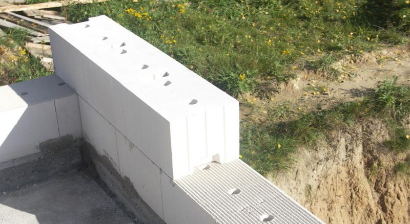

Jakie docieplenie należy zastosować przy budowie z Silki o o szerokości 18 cm, aby dom był energooszczędny i czy to jest możliwe?
Izolacyjność cieplna ścian zewnętrznych zależy przede wszystkim od grubości warstwy ociepleniowej (styropianu, wełny mineralnej), natomiast materiał konstrukcyjny ma znikome znaczenie.
Pojecie energooszczędności jest względne i zależy od postawionych wymagań - normatywny współczynnik przenikalności U = 0,3 W/m2K uzyska się przy grubości 12 cm ocieplenia. Odpowiednio lepszą ciepłochronność można uzyskać pogrubiając izolację np. do 18 - 20 cm.
