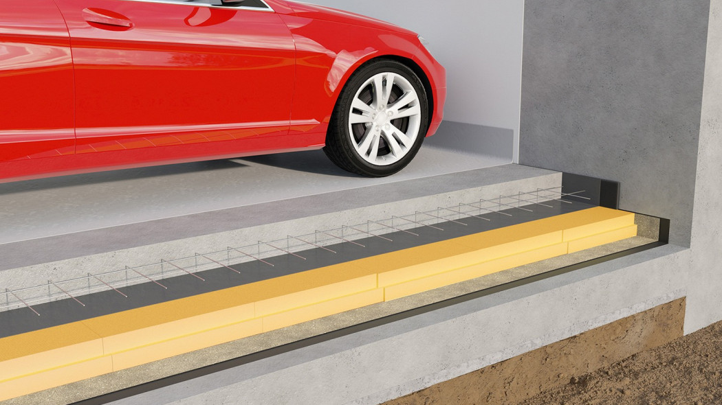

Termoizolacja podłogi na gruncie płytami swissporXPS w wersji gładkiej

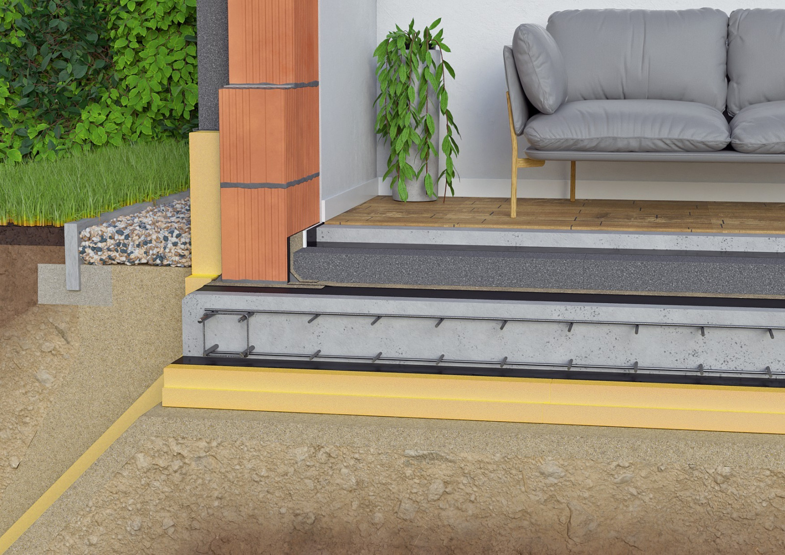

Termoizolacja płyt fundamentowych płytami swisspor XPS w wersji gładkiej

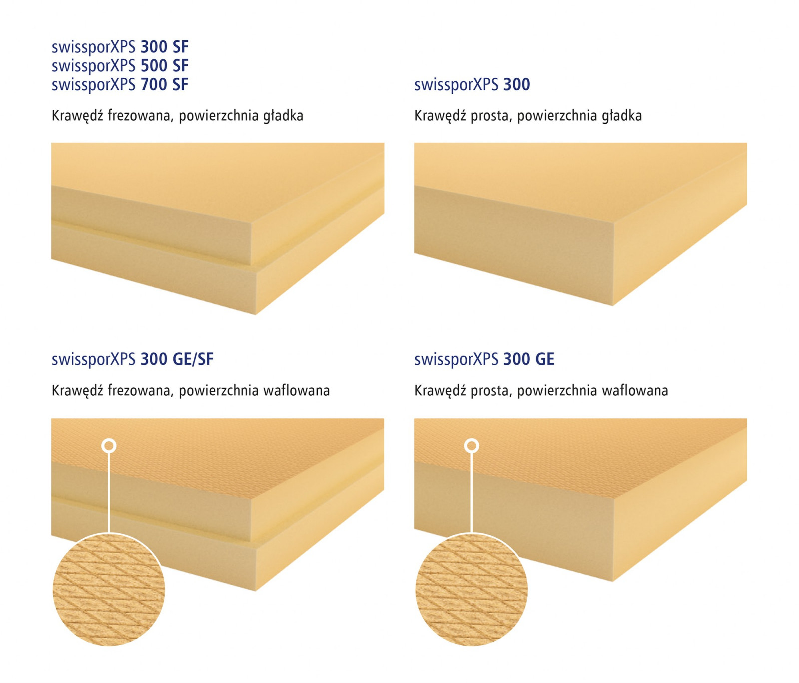

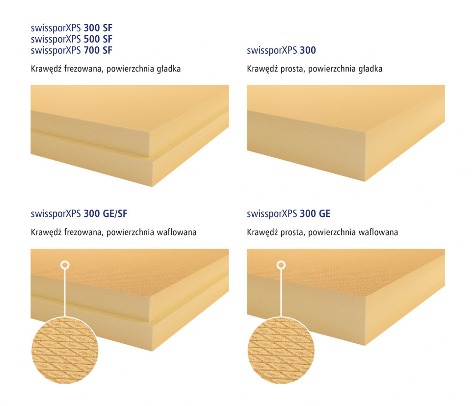

Charakterystyka i zastosowanie płyt o powierzchni gładkiej
Podstawowy wariant produktu, czyli swissporXPS 300 o powierzchni gładkiej, to rozwiązanie zaprojektowane z myślą o pracy w najtrudniejszych warunkach wilgotnościowych i obciążeniowych. Płyty te charakteryzują się jednolitą, nieprofilowaną strukturą, która zapewnia minimalny opór dla wody, co przekłada się na rewelacyjny parametr nasiąkliwości przy długotrwałym zanurzeniu (≤ 0,7%). Materiał ten cechuje się również wysoką wytrzymałością na ściskanie, osiągającą 300 kPa dla grubości powyżej 5 cm, oraz niskim współczynnikiem przewodzenia ciepła (lambda) w granicach 0,033-0,035 W/m·K.
Ze względu na swoją śliską powierzchnię i parametry hydrofobowe, wariant gładki jest dedykowany przede wszystkim do izolacji elementów podziemnych i poziomych, które nie wymagają tynkowania. Inżynierowie zalecają stosowanie tych płyt do ocieplania fundamentów i ścian piwnic od strony zewnętrznej, wykonania izolacji obwodowej oraz ocieplenia pod płytą fundamentową. Doskonale sprawdzają się one również w konstrukcjach dachów odwróconych (w tym dachów zielonych), izolacji tarasów, balkonów, a także stropodachów obciążonych ruchem kołowym i pieszym. W tych zastosowaniach priorytetem jest szczelność i odporność na nacisk, a nie przyczepność warstw wierzchnich.
Specyfika i przeznaczenie płyt o powierzchni waflowanej

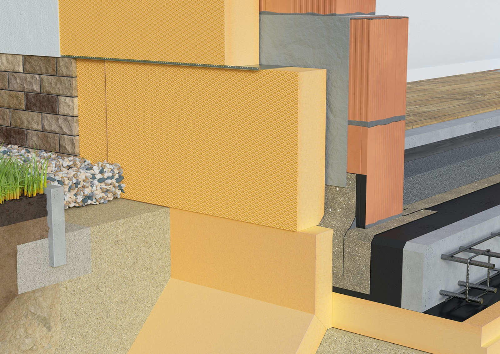

Odpowiedzią na potrzeby miejsc wymagających dalszej obróbki tynkarskiej jest wariant swissporXPS 300 GE o powierzchni waflowanej. Ta specyficzna faktura, składająca się z regularnie rozmieszczonych wgłębień tworzących szorstką siatkę, została opracowana w celu drastycznego zwiększenia powierzchni czynnej płyty. Taka modyfikacja fizyczna pozwala na uzyskanie maksymalnej przyczepności mechanicznej dla klejów, zapraw zbrojących oraz tynków, co jest niemożliwe do osiągnięcia na powierzchni gładkiej. Choć płyty te zachowują doskonałe właściwości termiczne i wysoką odporność na wilgoć (absorpcja przy dyfuzji ≤ 3,0%), ich głównym przeznaczeniem są strefy nadziemne budynku oraz miejsca newralgiczne, tak zwane mostki termiczne.
Płyty waflowane są niezastąpione przy ocieplaniu ścian zewnętrznych w strefie cokołowej metodą lekką mokrą (ETICS), ocieplaniu ościeży okiennych i drzwiowych, wieńców, nadproży oraz słupów żelbetowych. Stosuje się je również przy izolacji ścian piwnic od wewnątrz oraz wszędzie tam, gdzie na warstwę izolacyjną planowane jest nałożenie okładziny ceramicznej, kamiennej lub tynku mozaikowego. Wybór wariantu GE eliminuje konieczność ręcznego uszorstniania płyt na budowie, gwarantując trwałe i bezpieczne połączenie warstw elewacyjnych.
Termoizolacja ścian płytami swissporXPS w strefie cokołowej
