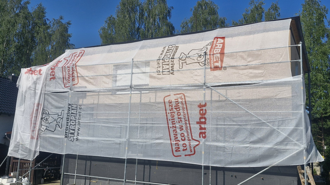

Podczas prac ociepleniowych ważne jest zabezpieczenie styropianu przed działaniem pogody - przede wszystkim deszczu, wiatru i słońca. W systemie ETICS nie należy zostawiać odkrytego styropianu na zewnątrz, dlatego warto stosować siatki osłonowe. Długotrwałe wystawienie płyt na słońce może prowadzić do zmian na ich powierzchni - pojawia się wtedy żółty lub szary nalot, który trzeba usunąć przez zeszlifowanie przed dalszymi etapami pracy. W przypadku styropianu grafitowego, który nagrzewa się szybciej niż biały, brak zacienienia może doprowadzić do jego uszkodzenia.
