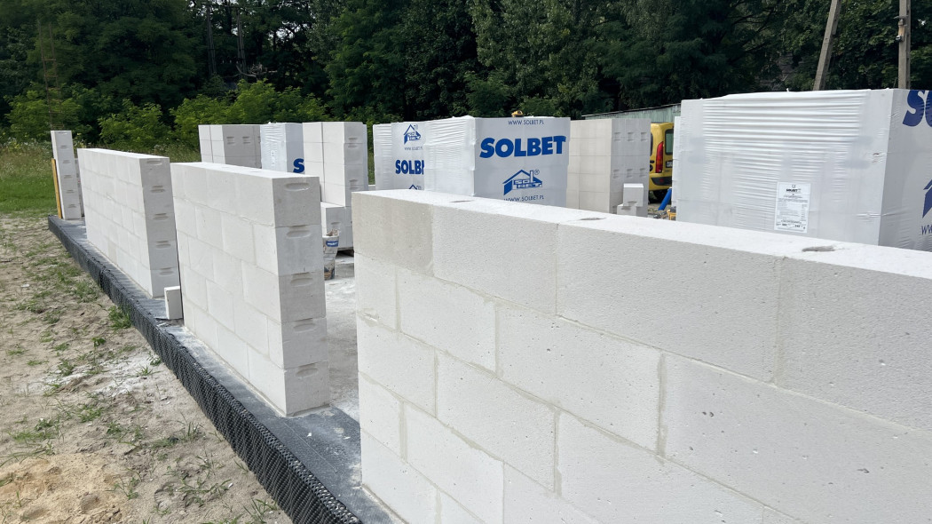

fot. Solbet
Tradycyjne konstrukcje murowe na przestrzeni lat przeszły istotne przemiany. Zmieniły się zarówno same elementy murowe jak i sposoby wznoszenia murów. Wśród nich jest autoklawizowany beton komórkowy (ABK), który jest najpopularniejszym materiałem murowym z ponad 100 letnią tradycją. Pomimo upływu takiego czasu, od kiedy ABK jest produkowany, to jest to wciąż ten sam materiał, który w wyniku rozwoju przechodził i przechodzi rożnego rodzaju przeobrażenia.
Rozwój materiału jest pochodną postępu technologicznego możliwości produkcji oraz trendów budowania. W efekcie produkuje się coraz niższe klasy gęstości betonu komórkowego, polepsza się wytrzymałość na ściskanie oraz izolacyjność cieplną. Od wielu lat standardem są dokładne wymiarowo, o rożnym profilowaniu elementy murowe. Budowy realizuje się systemowo stosując inne elementy z betonu komórkowego: naproża zbrojone, kształtki U - jako elementy traconego szalunku, pytki, zaprawę murarską do cienkich spoin przy użyciu prostych narzędzi systemowych. Od wielu lat beton komórkowy jest najchętniej wybieranym materiałem wśród materiałów murowych a wynika to z jego właściwości i z tego, że najłatwiej się z niego buduje.
Precyzyjne materiały z ABK
Elementy murowe z betonu komórkowego produkowane są jako elementy o wysokiej dokładności wymiarowej. Na etapie produkcji wstępnie zahartowany wielki blok z betonu komórkowego jest przecinany z dużą precyzją strunami, które dzielą go na elementy murowe. Przy cięciu również formuje się profilowanie bloczków za pomocą obrotowych profili frezujących. Dzięki temu uzyskuje się bloczki o jednomilimetrowej dokładności, które mogą być różnie wyprofilowane: na pióra i wpusty, na wpusty oraz z uchwytami montażowymi. Bloczki nie szlifuje się na etapie produkcji, nie ma takiej potrzeby, ponieważ łatwy w obróbce beton komórkowy daje się łatwo szlifować za pomocą ręcznej pacy do szlifowania na etapie wykonywania murów. Dzięki temu unika się dodatkowej czynności, która jest konieczna np. przy elementach ceramicznych.

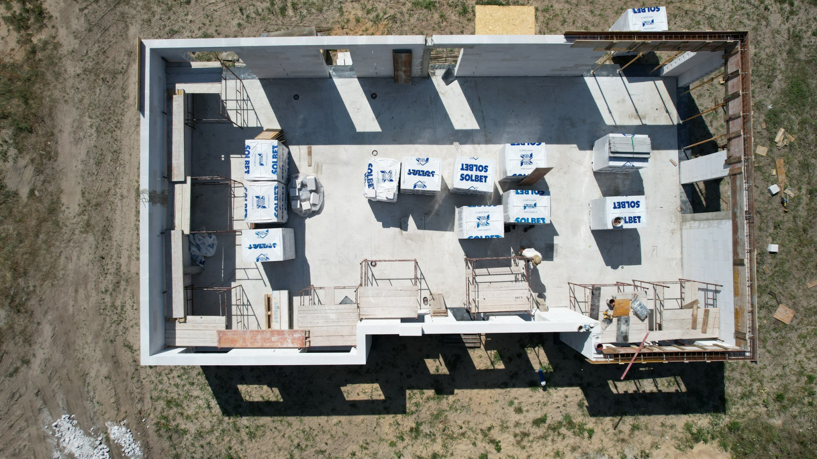

Ściany murowane z betonu komórkowego Solbet - widok z drona

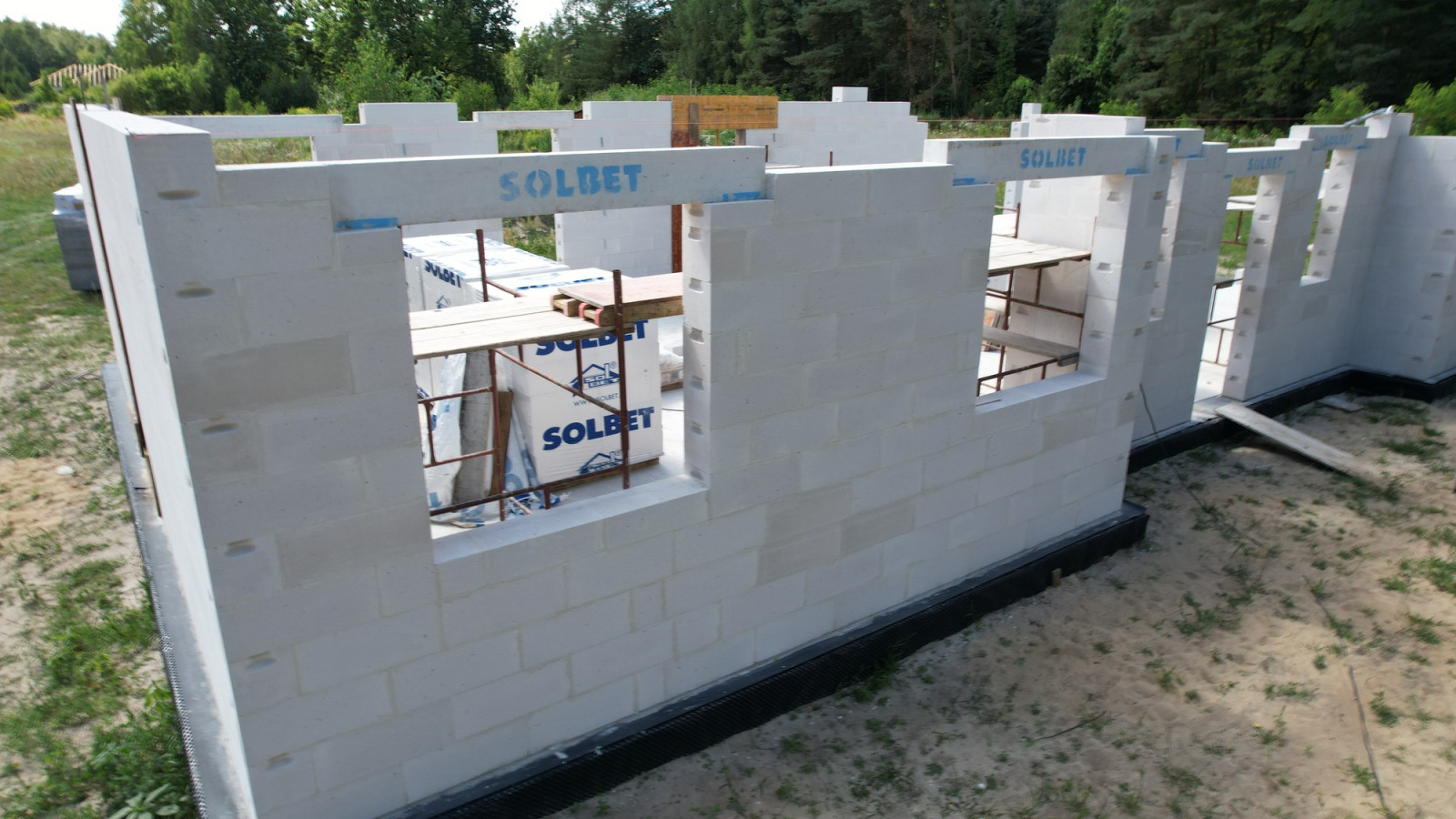

Systemowe wznoszenie murów
Współczesne budowanie a, więc i wykonanie murów wymaga prawidłowego wykonania wszystkich detali. Dlatego, oprócz elementów murowych w postaci bloczków i dopasowanych do nich zapraw murarskich stosuje się również inne elementy systemowe. W przypadku betonu komórkowego należą do nich zbrojone belki nadprożowe z beton komórkowego, kształtki U – jako elementy traconego szalunku oraz płytki.
Budowanie polega również na tym, że stosuje się narzędzia systemowe, które ułatwiają budowanie. Zestaw prostych narzędzi jest nie po to, by utrudnić pracę. Wykonawcy czasami wybierają jakieś rozwiązania alternatywne. Wszystko jest w porządku, jeśli umożliwia to prawidłowe wykonanie i nie komplikuje pracy.
