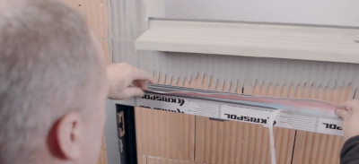

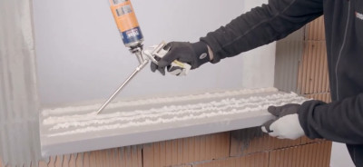

2. Na poprawnie przygotowanym podłożu fachowcy przyklejają za pomocą kleju lub piany ciepły parapet.
Krok 2. Na poprawnie przygotowanym podłożu fachowcy przyklejają za pomocą kleju lub piany ciepły parapet.

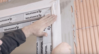

3. Następnie montowana jest taśma paroszczelna od wewnątrz, stroną paroprzepuszczalną od zewnątrz.
Krok 3. Następnie montowana jest taśma paroszczelna od wewnątrz, stroną paroprzepuszczalną od zewnątrz.

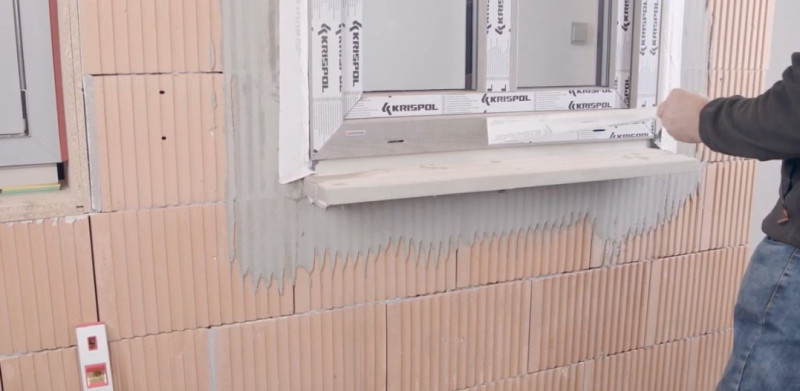

4. W kolejnym kroku okno jest osadzane.
Krok 4. W kolejnym kroku okno jest osadzane.

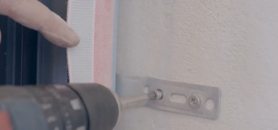

5. Po tej czynności następuje przymocowanie okna do muru (za pomocą kotew lub śrub).
Krok 5. Po tej czynności następuje przymocowanie okna do muru (za pomocą kotew lub śrub).

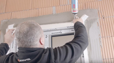

Następnie szczeliny trzeba uzupełnić pianą między oknem a styropianem.
Krok 6. Następnie szczeliny trzeba uzupełnić pianą między oknem a styropianem.

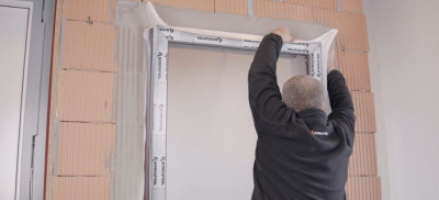

7. Następnie montażysta powinien dokleić taśmę do otworu.
Krok 7. Następnie montażysta powinien dokleić taśmę do otworu.
