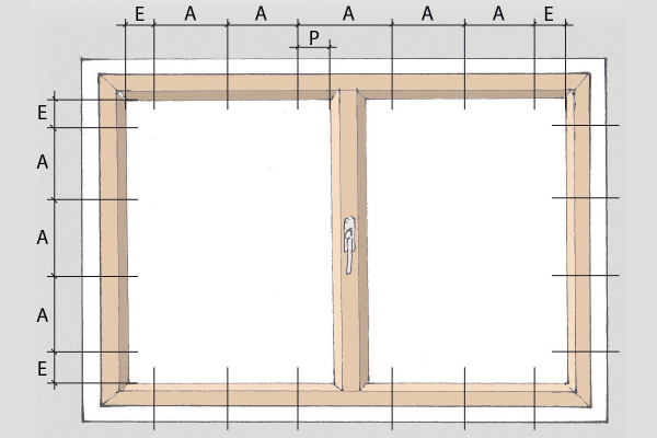

Schemat właściwego rozmieszczenia punktów mocowania okien i drzwi (wg Instrukcji 421/2006 Instytutu Techniki Budowlanej - Montaż okien i drzwi balkonowych)
Schemat właściwego rozmieszczenia punktów mocowania okien i drzwi (wg Instrukcji 421/2006 Instytutu Techniki Budowlanej - "Montaż okien i drzwi balkonowych")
A - odstęp między punktami mocowania:
• w oknach PVC i aluminiowych maks. 70 cm
• w oknach drewnianych maks. 80 cm
E - odstęp od narożnika wewnętrznego kształtownika - min. 15 cm
P - odstęp od krawędzi słupka min. 15 cm
