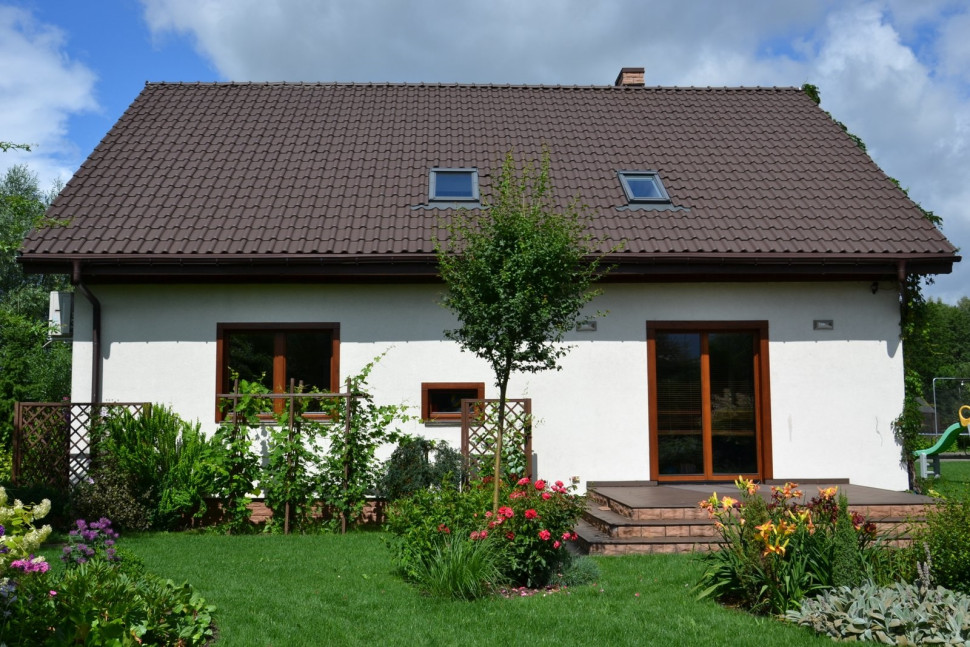

Męża wystraszyły wysokie koszty budowy lukarn, dlatego na dwuspadowym dachu zaplanowaliśmy 3 okna dachowe, w sypialniach dzieci i nad schodami. Choć panuje przekonanie, że przez takie okna poddasze się bardziej nagrzewa, nie zmieniliśmy decyzji - mówi Ula, Czytelniczka Budujemy Dom, okna dachowe użytkuje od 2008 r.
Dom: powierzchnia 180 m2; dwie kondygnacje; dach o nachyleniu 40°, pokryty dachówką ceramiczną.
Okna dachowe w sypialniach:
  • Uchylno-obrotowe, 2 sztuki, wymiary 60 × 80 cm; ramy z klejonego warstwowo drewna sosnowego, dwukrotnie malowanego lakierem bezbarwnym; szyby na zewnątrz hartowane, od wewnątrz - bezpieczne klejone.
  • Akcesoria - zaciemniające rolety wewnętrzne, materiałowe z aluminiowym ekranem.
  • Lokalizacja - na wschodniej połaci dachu.
  • Montaż - wykonali dekarze podczas montażu dachu.
Decyzja: męża wystraszyły wysokie koszty budowy lukarn, dlatego na dwuspadowym dachu zaplanowaliśmy 3 okna dachowe, w sypialniach dzieci i nad schodami. Choć panuje przekonanie, że przez takie okna poddasze się bardziej nagrzewa, nie zmieniliśmy decyzji. Wiedzieliśmy, że jeżeli kupimy dobre, ten problem nie wystąpi. No i wybraliśmy okna markowe i model wyższej klasy. Mają otwieranie uchylne, uruchamiane klamką na dolnej ramie i obrotowe, uruchamiane listwą na górnej ramie. Jest jeszcze funkcja nawiewu świeżego powietrza.
Patrzyliśmy na współczynniki U dla ram, szyb i całego okna. Pominęliśmy natomiast inne dodatki, takie jak czujnik wiatru i fabryczne osłony przeciwsłoneczne, żeby nie nabijać kosztów. Okna udały się! Potwierdzają, że uznana marka jest gwarancją wysokiej jakości i komfortu obsługi. W trakcie pierwszego lata po przeprowadzce dokupiliśmy dwie rolety wewnętrzne, by zaciemnić sypialnie dzieci.
Okna połaciowe w dwuspadowym dachu
W dwuspadowym dachu zamontowano tylko okna połaciowe
