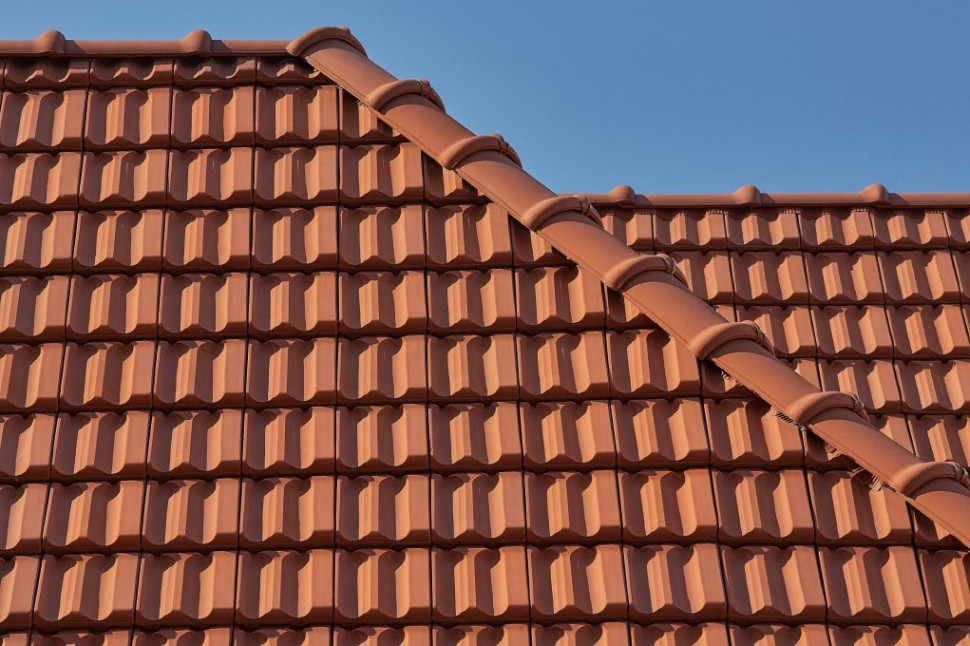

Gąsiory na kalenicach to najbardziej rozpoznawalny dodatkowy element pokryć z dachówki.

Ceramiczne pokrycie dachu to tak naprawdę znacznie więcej elementów, niż tylko powszechnie znane dachówki, nie bez racji nazywane podstawowymi. Ich niezbędnym uzupełnieniem są tzw. dachówki specjalne. Spośród nich najbardziej znane są tzw. gąsiory układane na kalenicy czyli najwyższej poziomej krawędzi dachu.

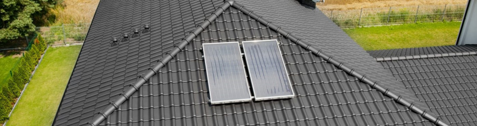

  • antenowe i solarne - umożliwiające szczelne i równocześnie estetyczne przejście przez pokrycie kabli i przewodów anten, kolektorów słonecznych i paneli PV.
Oczywiście da się ułożyć pokrycie nie stosując dachówek specjalnych i robiąc w tych szczególnych miejscach tylko obróbki blacharskie. Jednak efekt będzie bez porównania gorszy, zarówno jeśli chodzi o estetykę jak i jakość rozwiązania. Pod względem estetycznym krawędzie wykończone dachówkami szczytowymi oraz samą blachą dzieli przepaść. Jednak również pod względem technicznym obróbkę trudno jest idealnie dopasować i ustępuje ona trwałością ceramice. To samo można powiedzieć choćby o kominkach wentylacyjnych i przejściach przez dach (antenowych i solarnych). Odpowiednie akcesoria z ceramiki gwarantują uzyskanie szczelnych połączeń z pokryciem, co przy tradycyjnych obróbkach często jest bardzo trudne i utrapieniem stają się przecieki.

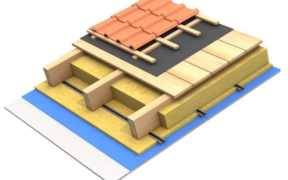

Jeśli podkładem jest pełne deskowanie bez przerw i/lub papa, to konieczne jest uformowanie dwóch szczelin wentylacyjnych - pod pokryciem oraz pod podkładem.

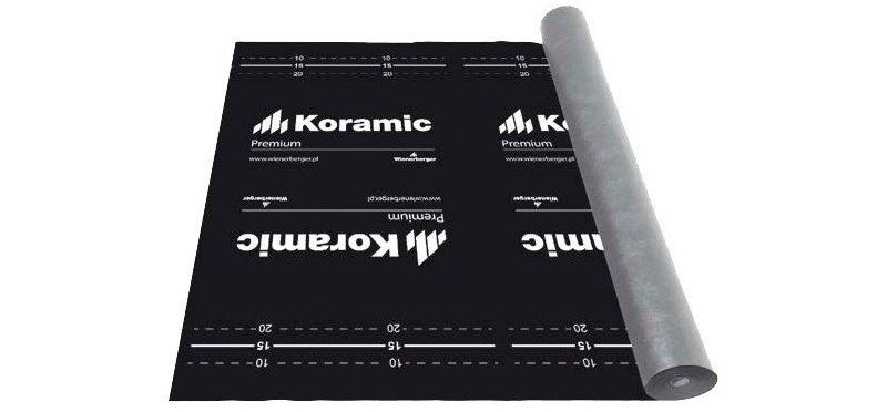

Ofertę dachówek Koramic uzupełnia pięć rodzajów membran:
  • Koramic Light, o gramaturze 125 g/m²;
  • Koramic Plus, o gramaturze 160 g/m²;
  • Koramic Premium 2P, o gramaturze 230 g/m²;
  • Koramic Profi 2S, o gramaturze 220 g/m²;
  • Koramic Thermo 2S, o gramaturze 270 g/m².
Wszystkie one stanowią skuteczną barierę dla wody, ale równocześnie umożliwiają niemal swobodne przenikanie pary wodnej, czyli odparowywanie wilgoci z dachu. Różni je za to wytrzymałość mechaniczna, czyli np. odporność na przypadkowe rozdarcie w czasie układania pokrycia. Ponadto membran Koramic Premium 2P, Koramic Profi 2S i Koramic Thermo 2S mają zintegrowane pasy kleju ułatwiające szczelne łączenie jej kolejnych pasów na zakładach.

Szczególnym przypadkiem są zaś dachy z podkładem w postaci pełnego deskowania. Układa się takie albo w celu lepszego usztywnienia konstrukcji, albo w dachach o małym spadku, w przypadku których wymagania odnośnie szczelności podkładu są szczególnie wysokie. Deskowanie pokrywa się papą albo membraną dachową. Jednak od sposobu jego wykonania oraz wybranego materiału zależy zasadnicza różnica w sposobie działania tych podkładów.
Użycie papy, ułożenie deskowania z desek na styk lub z płyt drewnopochodnych powoduje, że uzyskujemy warstwę praktycznie nieprzepuszczalną dla pary wodnej. W efekcie konieczne jest wówczas wykonanie szczeliny wentylacyjnej nie tylko pod pokryciem, ale też pomiędzy podkładem oraz izolacja cieplną. W praktyce to trudne, szczególnie na wielopołaciowych dachach. A wtedy powstaje ryzyko zawilgocenia.
Żeby tego uniknąć można ułożyć deskowanie nieco inaczej, zachowując niewielkie (do 5 cm) szczeliny pomiędzy deskami. Na nich należy położyć membranę o wysokiej paroprzepuszczalności. Powinny to być odporniejsze mechanicznie rodzaje, czyli Koramic Profi 2S lub Koramic Premium 2P, bo w przypadku układania na deskach większe jest ryzyko ich przetarcia. W takim wariancie odparowywanie wilgoci wciąż będzie możliwe, bo samo deskowanie nie tworzy całkiem szczelnej bariery i przykrywa ją paroprzepuszczalna membrana. Dzięki temu dla zachowania dobrej kondycji dachu wystarcza jedna szczelina wentylacyjna - pomiędzy deskowaniem i pokryciem.
