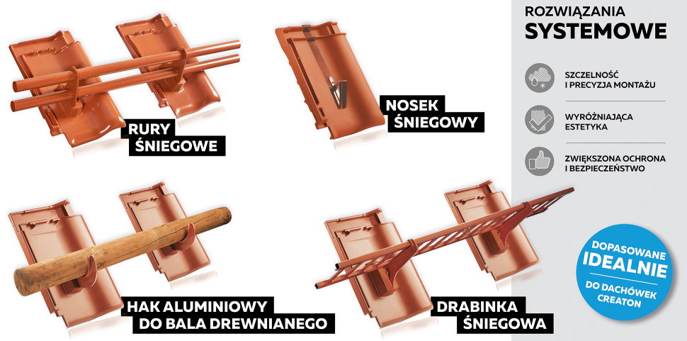

Istnieje kilka ich rodzajów:
  • Drabinki śniegowe - są aktualnie jednym z najpopularniej stosowanych rodzajów zabezpieczeń. Da się je wykorzystać na każdym rodzaju dachu, a dzięki możliwości wyboru wariantu długości mogą zostać dopasowane do rozmiaru połaci.
  • Rury śniegowe - wykonane są z metalu i łączą dużą skuteczność z elegancją. Montuje się je na dachach za pomocą specjalnych wsporników.
  • Bale przeciwśnieżne - te montowane na hakach, duże drewniane zabezpieczenia zatrzymują duże bryły śniegu zsuwające się z dachu. Znakomicie sprawdzają się na domach położonych w terenie górskim, doskonale pasując do nich również pod względem estetycznym.
  • Noski śniegowe - te niewielkie metalowe akcesoria rozbijają osuwające się fragmenty lodu oraz śniegu na drobniejsze kawałki. Dzięki temu posłużyć mogą do osłony innych typów zabezpieczeń przed przeciążeniem.
Specjalistyczne akcesoria chroniące przed osuwającym się śniegiem
Jakość, estetyka i marka
Dobre systemy przeciwśnieżne są nie tylko skuteczne, ale także łatwe w montażu oraz estetyczne. Warto zdecydować się na zabezpieczenia, które będą się doskonale komponowały z wyglądem naszego dachu. Dobrym rozwiązaniem jest zastosowanie akcesoriów tego samego producenta, od którego nabyliśmy dachówki. Pełną spójność oraz maksymalną funkcjonalność oferuje system ochrony przeciwśnieżnej marki CREATON. Wszystkie (oprócz nosków) mocowane są na specjalnych dachówkach aluminiowych, których kolor zgodny jest z dachówką podstawową. Co więcej systemy przeciwśniegowe CREATON wyróżniają się bardzo wysoką jakością, gwarantującą trwałość i skuteczność - a tym samym bezpieczeństwo.
