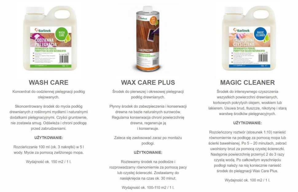

Środki do pielęgnacji drewnianej podłogi
Podłoga olejowana wymaga codziennej pielęgnacji, do której zalecane jest stosowanie dedykowanych środków pielęgnacyjnych:
Środki do pielęgnacji podłogi drewnianej
Środki do pielęgnacji podłogi drewnianej fot. Barlinek
  Mydło pielęgnacyjne – Wash Care Środek pielęgnujący – Wax Care Plus Środek czyszczący – Magic Cleaner
Stopień natężenia ruchu Czyszczenie bieżące Pielęgnacja okresowa Gruntowne czyszczenie
Podłogi w pomieszczeniach o niskim natężeniu ruchu np.: pokoje mieszkalne, sypialnie Co 5-7 dni Co 6-12 miesięcy Według oceny wizualnej
Podłogi w pomieszczeniach o średnim natężeniu ruchu np.: schody, korytarze, pomieszczenia biurowe Co 3-5 dni Co 3-6 miesięcy Według oceny wizualnej
Podłogi w pomieszczeniach o intensywnym natężeniu ruchu np.: restauracje, sklepy, szkoły Co 1-3 dni 1-2 razy w miesiącu Według oceny wizualnej
Należy jednak pamiętać, że podane w tabeli przedziały czasowe mają jedynie charakter orientacyjny. Przed dokonaniem czyszczenia należy indywidualnie ocenić, czy jest ono wymagane.
