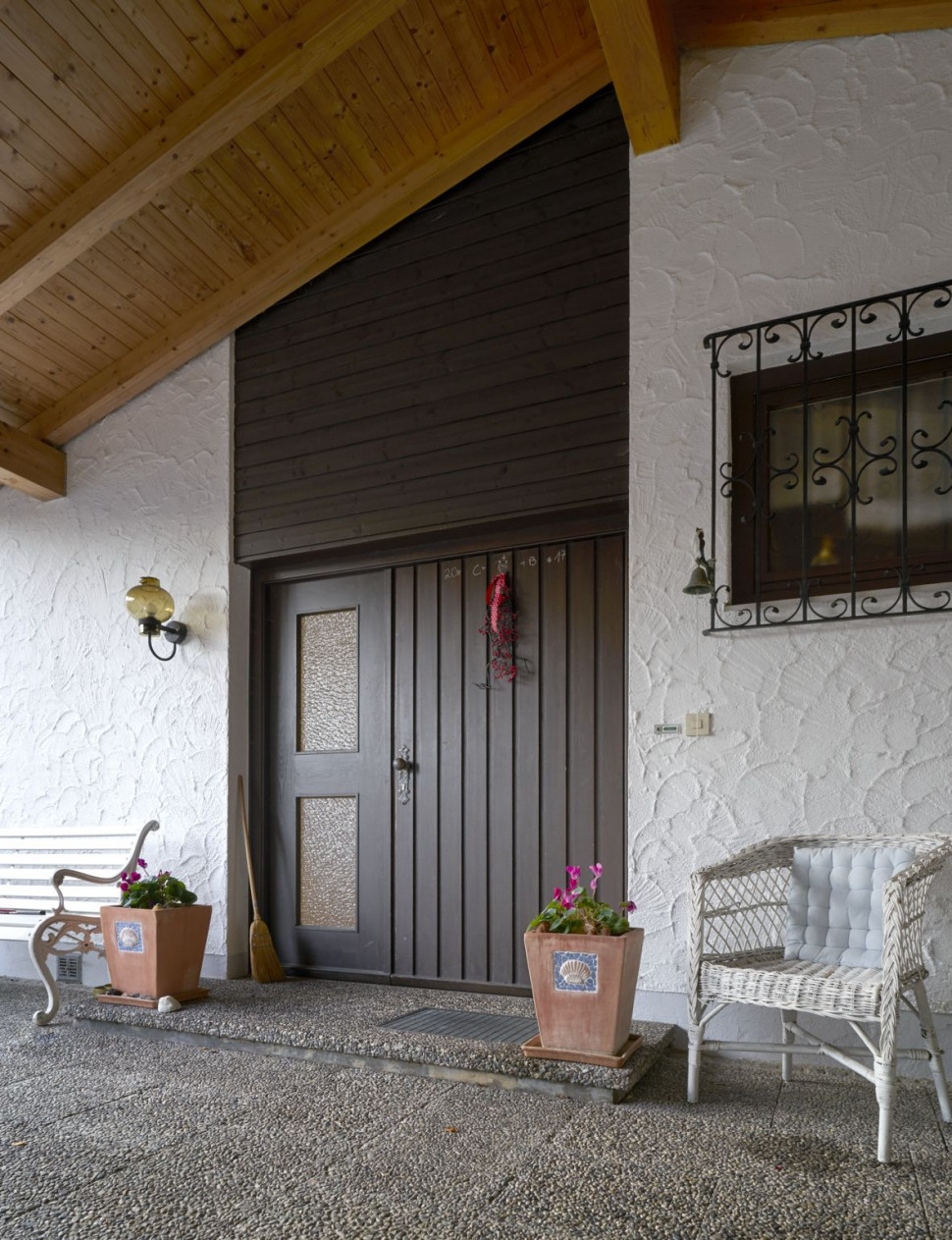

Jak z montażem drzwi wejściowych poradził sobie fachowiec?
Przed wymianą obszar wejścia jest ciemny i sprawia wrażenie zaniedbanego. Dodatkowo stare drzwi nie spełniają wymagań dotyczących ochrony przeciwwłamaniowej i izolacyjności cieplnej.
Ster drzwi wejściowe do wymiany

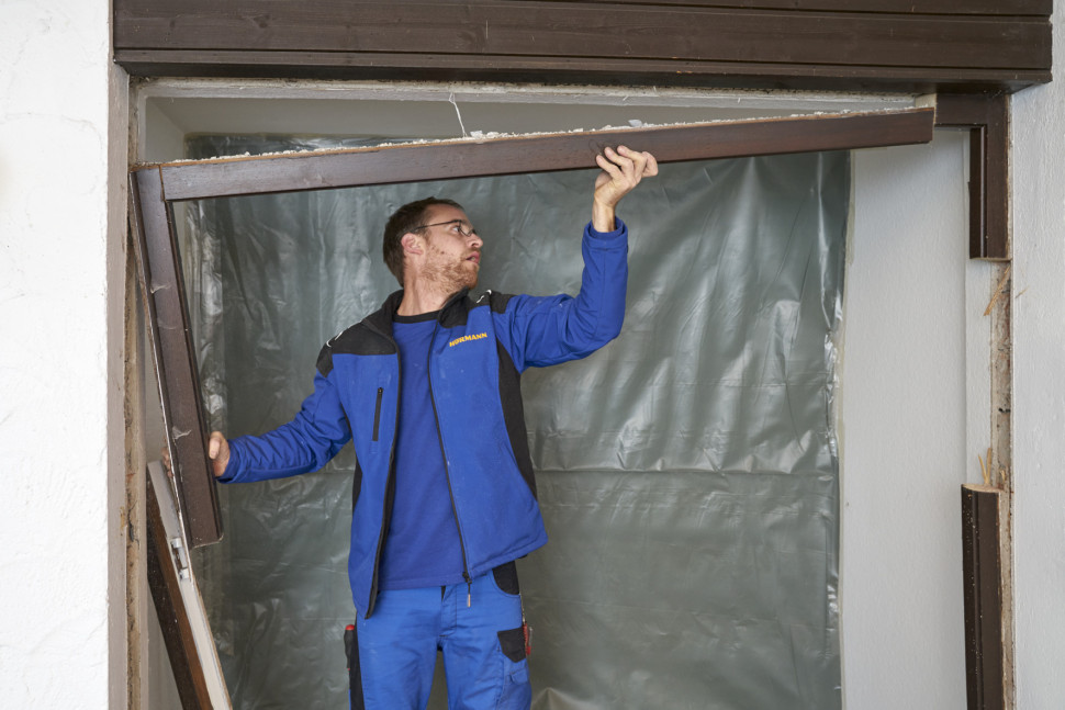

Usuwanie starych drzwi zewnętrznych
Aby stworzyć miejsce pod nowe drzwi wejściowe, trzeba wystawić starą płytę drzwiową, usunąć przeszklenie z elementu bocznego i zdemontować ramę.
Demontaż framugi starych drzwi wejściowych przez fachowca firmy Hörmann

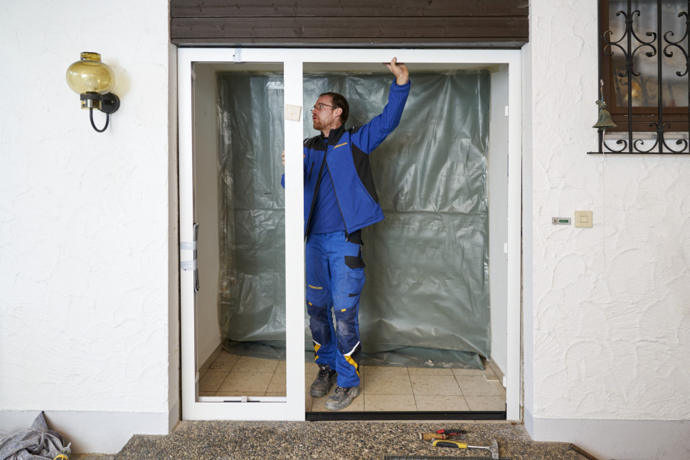

Montaż ramy do osadzenia nowych drzwi wejściowych
Montaż ramy poprzedzamy przyklejeniem rozprężnej taśmy uszczelniającej na całym jej obwodzie. Taśma z czasem napęcznieje, zapewniając szczelne połączenie ramy z murem i posadzką.
Montaż ramy przed osadzeniem drzwi wejściowych ThermoSafe firmy Hörmann

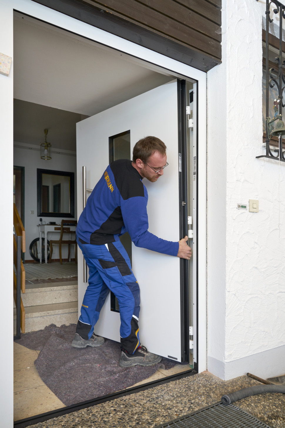

Wstawienie nowego skrzydła drzwiowego na próbę
Teraz na próbę trzeba wstawić nową płytę drzwiową i sprawdzić działanie nowych drzwi zewnętrznych. Po poprawnym osadzeniu skrzydła drzwiowego można ostatecznie skręcić ramę.
MoWstawienie skrzydła drzwiowego na próbę przed osadzeniem na stałe

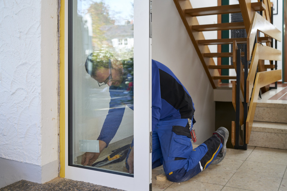

Montaż przeszklenia w naświetlu bocznym
Montaz przeszklenia w świetliku bocznym drzwi wejściowych ThermoSafe firmy Hörmann
Następnie w elemencie bocznym ramy osadza się trójszybowe przeszklenie. Szczególnej uwagi wymaga spoina między ramą a murem. Czyste i poprawne połączenie można uzyskać, stosując odpowiednie profile lub materiały uszczelniające.
