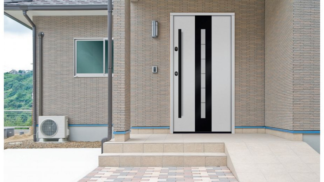

1. Drzwi o podwyższonej odporności na włamanie powinny być wyposażone w bolce 2. i zawiasy antywłamaniowe 3. oraz co najmniej dwa zamki z kilkoma punktami ryglowania
1. Drzwi o podwyższonej odporności na włamanie powinny być wyposażone w bolce 2. i zawiasy antywłamaniowe 3. oraz co najmniej dwa zamki z kilkoma punktami ryglowania. Fot. Gerda
