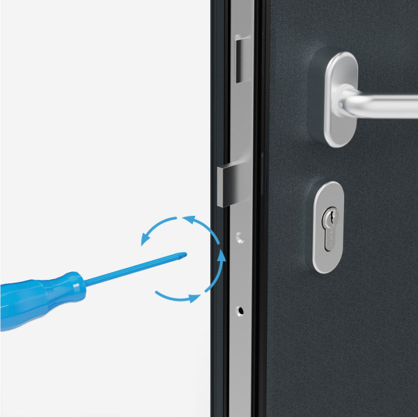

Krok pierwszy: odkręć śrubę mocującą wkładkę, kręcąc odwrotnie do wskazówek zegara.
Krok 1
Krok pierwszy

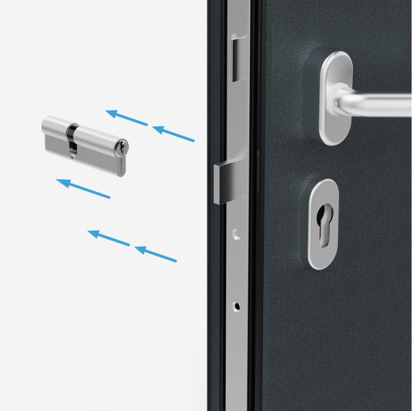

Krok drugi: przekręć delikatnie kluczem, aby zabierak wkładki schował się w obrysie wkładki i wyjmij wkładkę.
Krok drugi
Krok drugi

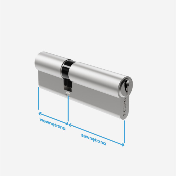

Krok trzeci: zmierz stronę wewnętrzną wkładki - od śruby mocującej do końca wkładki i zanotuj wynik w milimetrach, np. 35 mm.
Krok trzeci
Krok trzeci

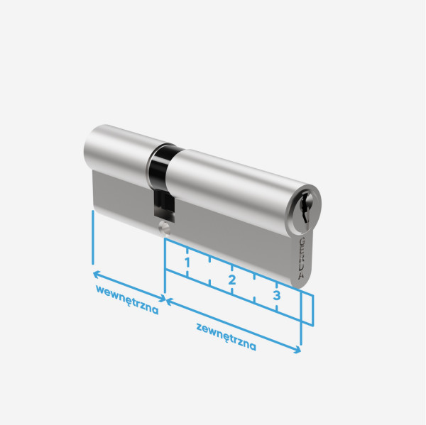

Krok czwarty: zmierz stronę wewnętrzną wkładki - od osi śruby mocującej do końca wkładki i zanotuj wynik w milimetrach, np. 40 mm.
Krok czwarty
Krok czwarty
Krok piąty: zapisany wynik w milimetrach to rozmiar wkładki. Przykład: 35 mm - strona wewnętrzna, 40 mm - strona zewnętrzna. Rozmiar i oznaczenie wkładki wynosi 35/40.
Krok piąty
Krok piąty

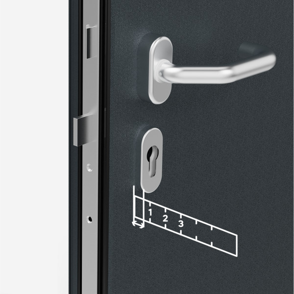

Krok szósty: pamiętaj, by do wyniku dodać rozmiar szyldu. W przypadku instalacji zamka tedee powered by Gerda, wkładka profilowa powinna wystawać więcej niż 2-3 mm za szyld ochronny.
Krok szósty
Krok szósty
