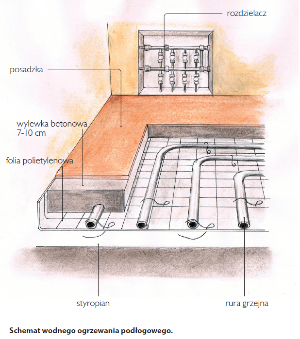

Ze względu na specjalną konstrukcję podłogi, to rozwiązanie należy zaplanować na etapie projektowania domu. Prace trzeba prowadzić w budynku zamkniętym, z osadzonymi oknami i drzwiami, zwykle po wykonaniu instalacji elektrycznej, wodnej i sanitarnej i po zakończeniu wewnętrznych robót tynkarskich.
Jak wykonać ogrzewanie wodne?
Pipelife Polska Systemy instalacyjne RADOPRESS i PP-R, PP-RCT CARBO CRP, COMFORT Plus
58 774 88 88
Torfowa 4 84-110 Krokowa
Minimalna temperatura otoczenia w trakcie montażu nie powinna być mniejsza niż 5°C, optymalna to 15–20°C. Na równym, oczyszczonym i suchym podłożu układa się warstwy izolacji przeciwwilgociowej (podłoga na gruncie) i cieplnej.
W przypadku podłogi na gruncie powinna mieć ona grubość 15–20 cm, natomiast na stropie pomiędzy kondygnacjami ogrzewanymi wystarczy 3–5 cm. Następnie wzdłuż całego obrysu płyty grzewczej mocuje się izolację brzegową. Taśma musi zostać poprowadzona także w dylatacjach – są one niezbędne, gdy powierzchnia płyty przekracza 40 m² lub gdy długość któregokolwiek z boków wynosi więcej niż 8 m.
Aby jastrych miał możliwość swobodnego kurczenia i rozszerzania się przy zmianach temperatury i wilgotności, przy ścianach i innych elementach konstrukcyjnych (słupy, piony przechodzące przez strop) należy pozostawić szczeliny szerokości 1,5–2 cm. Wypełnia się je paskami styropianu, specjalną taśmą lub innym elastycznym materiałem. Następnie tworzy się pętle rur grzewczych, najczęściej o całkowitej długości do 100 m.
Przewody trzeba zakotwiczyć do izolacji za pomocą spinek lub szyn montażowych. Jeżeli nie da się uniknąć tego, aby rury przechodziły przez dylatacje, w tych miejscach należy je zabezpieczyć za pomocą peszla. Kolejnym krokiem jest wykonanie próby szczelności instalacji na wodę pod ciśnieniem 0,6 MPa przez dobę. Następnie rury ogrzewania wodnego zalewa się płynnym jastrychem cementowym lub anhydrytowym o grubości minimum 6,5 cm (z czego 4–4,5 cm znajduje się nad rurami).
Schemat wodnego ogrzewania podłogowego.
W przypadku ograniczonej nośności stropu, można zastosować specjalny jastrych o bardzo dużej wytrzymałości, który może mieć zaledwie 3 cm grubości powyżej rur. W celu zwiększenia plastyczności zaprawy, dodaje się do niej specjalne emulsje, tzw. plastyfikatory, dzięki którym jastrych lepiej przylega do rur ze wszystkich stron. Po dojrzewaniu jastrychu, który wynosi od 7 do 28 dni, konieczne jest wygrzanie płyty grzewczej, aby wyparował z niej nadmiar wilgoci.
