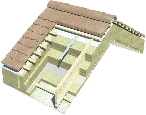

Schemat izolacji dachu skośnego

W dachach skośnych pod warstwą pokrycia wykonuje się szczelinę wentylacyjną, której zadaniem jest odprowadzenie nadmiaru wilgoci z konstrukcji za pomocą strumienia powietrza. W szczelinie powietrze ogrzewa się, wchłania wilgoć, a następnie płynie ku górze do momentu, aż opuści budynek przez otwory w kalenicy. Aby ocenić niebezpieczeństwo tworzenia się pleśni na powierzchni przegród budowlanych, mierzymy współczynnik temperaturowy fRsi określający różnicę pomiędzy temperaturą powierzchni i temperaturą powietrza na zewnątrz, podzieloną przez różnicę temperatury powietrza wewnętrznego i zewnętrznego. Zgodnie z normą PN-EN ISO 13788, dla przegród zewnętrznych oraz węzłów konstrukcyjnych współczynnik temperaturowy fRsi nie powinien przekraczać wartości współczynnika krytycznego fRsi,max.
Wartość graniczną sprawdzamy dla najniekorzystniejszego miejsca konstrukcji, w oparciu o katalog mostków cieplnych lub poprzez obliczenia. Warunki Techniczne dopuszczają przyjmowanie minimalnej wartości współczynnika fRsi = 0,72 dla pomieszczeń ze średnią miesięczną temperaturą powietrza 20°C oraz średnią wilgotnością względną powietrza na poziomie 50%.W praktyce takie parametry można osiągnąć jedynie w przypadku pomieszczeń klimatyzowanych.
- "W budynkach mieszkalnych, z wentylacją grawitacyjną wilgotność względna powietrza może kształtować się bardzo różnie i z reguły znacznie przekracza owe 50%" - podkreśla Adam Buszko.
- "Warunek ten należy więc sprawdzić według metodologii podanej w normie. W praktyce jednak krytyczna wilgotność względna nie może przekraczać 80%. W ogólnym przypadku dachu izolowanego wełną kamienną ilość wykroplonej rosy nie powinna zatem przekraczać 0,5 kg/m2" - dodaje ekspert firmy Paroc.
