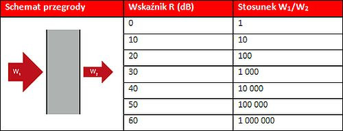

Podstawową miarą skuteczności w ograniczaniu przepływu dźwięku przez ścianę, dach, podłogę, drzwi, okno bądź dowolną inną przegrodę, jest wskaźnik izolacyjności akustycznej R. Kiedy fala dźwiękowa napotyka przegrodę (na przykład pomiędzy dwoma pomieszczeniami albo pomiędzy wnętrzem poddasza, a dachem), jej część odbija się, a część przechodzi przez konstrukcję działową. Im większa wartość straty w transmisji, tym skuteczniej dana przegroda działa jako bariera dla niechcianego hałasu. To, jak stosunkowo nieduża poprawa wskaźnika izolacyjności akustycznej pozwala ograniczyć wielkość transmisji dźwięku, prezentuje poniższa tabela:
Jak nieduża poprawa wskaźnika izolacyjności akustycznej pozwala ograniczyć wielkość transmisji dźwięku
