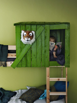

Łóżko piętrowe przypominające domek na drzewie Scenerię gęstej dżungli można dodatkowo wzbogacić o błyszczące oczy dzikich zwierząt. Szablon łatwo jest stworzyć samemu, rysując i wycinając wzór na kawałku przezroczystego plastiku, który mocujemy do ściany za pomocą taśmy malarskiej. Złotą farbę Tikkurila Pearl Paint trzeba wymieszać i niewielką ilość przelać na wieczko. Następnie przy użyciu gąbki wypełnić kształt i pozostawić do wyschnięcia. Aby oczy świeciły w ciemności, należy je dodatkowo pokryć 2 warstwami fluorescencyjnego laserunku Tikkurila Taika Glow.
Domek na drzewie
Uzupełnieniem fantazyjnej aranżacji będzie piętrowe łóżko. Zabudowane u góry pomalowanymi na zielono drewnianymi deskami będzie stylowo komponować się z tropikalnym wystrojem, przywodząc na myśl domek na drzewie. Całości dopełni drewniana huśtawka zawieszona na linie przypominającej prawdziwe egzotyczne pnącza, a także pluszowe zwierzaki wyglądające jak prawdziwi mieszkańcy dżungli.
