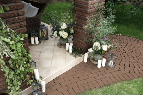

Ze względu na intensywną eksploatację i stałą ekspozycję na zmienne warunki pogodowe, kostka brukowa czy płyty betonowe z czasem blakną i szarzeją. Tracą w ten sposób swój świeży wygląd, przez co potrafią też odebrać urok całej przydomowej przestrzeni. Wówczas do renowacji warto zastosować Tikkurila Patio, która szybko wyrówna i pogłębi kolor kostki, stylowo podkreślając naturalną strukturę betonu. Spośród 11 atrakcyjnych odcieni produktu można z powodzeniem wybrać ten, który najlepiej wpasuje się w całą aranżację i stworzy elegancki klimat pełen harmonii i wdzięku. Co ważne, bejca wnika głęboko w strukturę betonu, dzięki czemu powierzchnia nie staje się śliska i jest w pełni bezpieczna dla użytkowników.
Tikkurila Patio kolor EK09
Jak przystąpić do prac?
Z Tikkurila Patio renowacja kostki brukowej to wcale nie jest trudne zadanie. W pierwszej kolejności należy oczyścić powierzchnię z brudu, kurzu i mchu za pomocą myjki ciśnieniowej czy odpowiednich środków do czyszczenia. Warto też wykonać próbę malowania, by wybrać najlepszą metodę aplikacji i dopasować liczbę warstw dla uzyskania pożądanego efektu. Przed rozpoczęciem malowania trzeba natomiast dobrze wymieszać bejcę, a czynność tę trzeba też powtarzać w trakcie prac. Bejcę nakłada się równomiernie i bez przerw, unikając przy tym grubych warstw. Jeśli korzystamy z metody natryskowej, do miejsc trudnodostępnych należy dotrzeć za pomocą wałka lub pędzla. Gotowy efekt uzyskamy już po 6 godzinach od malowania.
