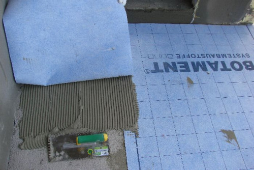

Przyklejanie maty uszczelniająco - kompensującej za pomocą elastycznej zaprawy klejowej BOTAMENT M 21

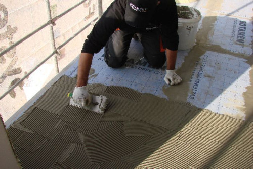

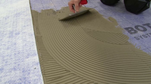

Nakładanie rozpływnej zaprawy klejowej Botament M 29 lub Botament M 29 HP

W następnych krokach powinniśmy zagruntować przygotowaną wcześniej warstwę spadkową. Możemy do tego użyć sprawdzonego środka, jakim jest BOTAMENT® D 11.  Teraz możemy zabrać się za zabezpieczenie najbardziej problematycznych elementów balkonu lub tarasu - połączenia z nisko osadzonymi oknami lub drzwiami warto wykonać przy pomocy taśmy uszczelniającej BOTAMENT® Portalband, natomiast narożniki wewnętrzne można również zabezpieczyć taśmą BOTAMENT® SB 78. Powierzchnię tarasu lub balkonu przeciwwodnie zabezpieczamy układając matę uszczelniająco-kompresującą BOTAMENT® AE za pomocą zaprawy klejowej BOTAMENT M 21 (M 21 HP) lub BOTAMENT M 10 Speed. W połączeniu z szybkowiążącą zaprawą klejową BOTAMENT® M 10 Speed możliwe jest układanie płytek już po około 90 minutach od przyklejenia maty nawet przy temperaturze obróbki +3oC - to rozwiązanie szczególnie zalecane jest wczesną wiosną oraz późną jesienią.
Przyklejanie płytek na tarasie
