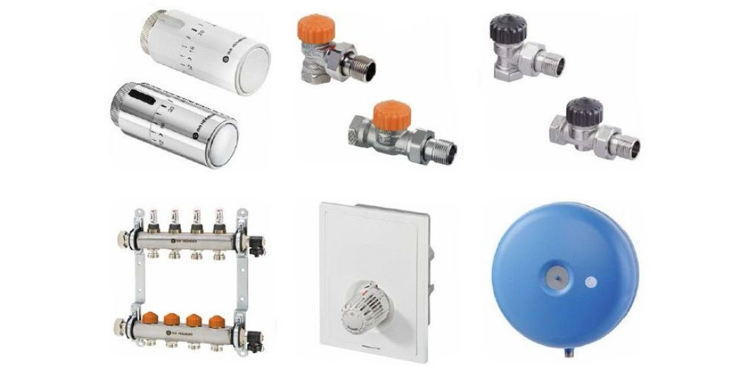

  • Montaż zaworów termostatycznych z nastawą wstępną kv (Calypso exact) lub nastawą przepływu całkowitego (Eclipse)
Zastosowanie zaworów z nastawą zapewnia właściwe zrównoważenie przepływów. Woda dociera do każdego odbiornika w żądanej ilości w tym samym czasie. To gwarantuje właściwe moce grzejników w każdym pomieszczeniu.
  • Montaż głowic termostatycznych ze skalą temperatury
Samo zastosowanie głowicy termostatycznej to już ogromne oszczędności w zużyciu energii. Jednakże poza montażem konieczne jest ich świadome użytkowanie. Znaczna część głowic na runku posiada skalę nastaw od 1-5 co dla użytkowników może nie być w pełni zrozumiałe. Kończy się to np. pozostawianiem głowic na nastawie 5 której odpowiada temperatura 28°C iw konsekwencji przegrzewaniem pomieszczeń. Natomiast montaż głowicy ze skalą temperaturową (głowica HALO) to czytelna informacja dla każdego. Świadomość ustawianej temperatury to świadome użytkowanie.
  • Zastosowanie ogrzewania podłogowego
Rozwiązanie mimo iż droższe w wykonaniu w porównaniu do grzejników to mocno zyskujące na popularności. Jedną z zalet jest możliwość efektywnego wykorzystania pomp ciepła, ale i przy kotłach jest to słuszny wybór. System płaszczyznowy zwiększa zdolność procesu kondensacji i tym samom podnosi sprawność kotła. Ważne jest jednak aby nie dopuszczać do lokalnego przegrzewu posadzki na krótkich pętlach.
W tym celu należy zastosować rozdzielacze z możliwością równoważenia przepływu w pętlach. Najwyższą klasą jest wybór rozdzielacza z ograniczeniem przepływu maksymalnego (Dynacon Eclipse). Natomiast w układach kombinowanych gdzie przeważają grzejniki, warto wykonać podłogówkę z zastosowaniem ograniczników temperatury powrotu z funkcją równoważenia przepływu (Multibox RTL).
  • Montaż naczynia wzbiorczego oraz separatorów
Właściwe naczynie wzbiorcze oraz separatory powietrza i zanieczyszczeń to profilaktyka w dbałości o żywotność instalacji. Zbyt niskie ciśnienie w  systemie, krążące pęcherzyki powietrza, osady i szlam - to czynniki chorobotwórcze dla instalacji i zabudowanych w nich urządzeń takich jak pompa obiegowa, zawory termostatyczne, grzejniki czy kotły.
Zastosowanie wysokiej jakości wzbiorczych naczyń workowych (STATICO) efektywnych separatorów szlamu z funkcją hydrocyklonu (Zeparo ZCD) separatorów powietrza (ZUV) to działania w myśl dobrze znanej zasady: Lepiej zapobiegać niż leczyć.
  • Stosowanie regulatorów różnicy ciśnień
Dobra instalacja to taka, której efekt jest odczuwalny, ale niesłyszalny. Szum, gwizd, pisk wydobywający się z instalacji to w obecnych czasach stan wykraczający poza dopuszczalne normy. Regulatory różnicy ciśnień (STAP lub TA-COMPACT-DP) zwłaszcza w budownictwie wielorodzinnym to rozwiązania które niwelują problem hałasu w instalacji.
