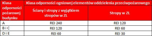

Wymagania dotyczące klasy odporności ogniowej dla elementów oddzielenia przeciwpożarowego prezentuje poniższa tabela:

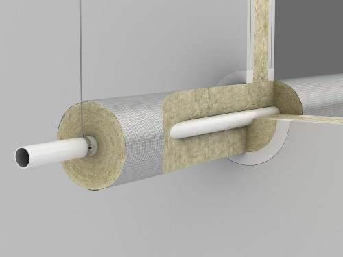

Sposób zabezpieczenia przepustu w głównej mierze zależy od rodzaju instalacji przebiegającej przez poszczególne strefy oddzielenia pożarowego. Przewody niepalne, wykonane na przykład ze stali, miedzi czy aluminium, w warunkach pożaru szybko się nagrzewają i przewodzą ciepło. Może to prowadzić do zapalenia się innych materiałów, rozszczelnienia przepustu, a w końcu do przeniknięcia ognia i dymu do kolejnej strefy. Zabezpieczenia przewodów niepalnych bazują głównie na systemach farb i mas ogniochronnych. Przewód maluje się farbą z obu stron przegrody na długości, jaka widnieje w stosownej aprobacie technicznej. Przewody palne, na przykład rury wykonane z tworzywa sztucznego, najczęściej chroni się materiałami z wkładem pęczniejącym. W warunkach pożaru wkład wielokrotnie zwiększa swoją objętość, zabezpieczając przestrzeń powstałą wskutek wypalenia się przewodu. Przestrzeń pomiędzy rurą, a konstrukcją oddzielenia przeciwpożarowego można ponadto wypełnić wełną kamienną o gęstości minimum 150 kg/m3.
- "Do wypełnień przepustów w ścianach i stropach dla instalacji ogrzewczych i wentylacyjnych architektom szczególnie polecamy płyty PAROC Pyrotech Slab 160 w połączeniu z otuliną PAROC HVAC Section AluCoat T, która stanowi uzupełnienie systemów przejść rur niepalnych" - podkreśla Michał Nękanowicz.
- "Zaletą takiego rozwiązania jest lekka i łatwa do wykonania konstrukcja oraz możliwość dodatkowej instalacji kabli i rur w późniejszym czasie" - podsumowuje ekspert Paroc.
