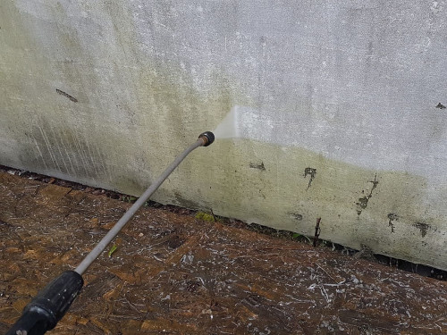

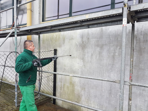

  • Umycie wyprawy tynkarskiej z zanieczyszczeń
Przed naniesieniem preparatu czyszczącego, za pomocą myjki ciśnieniowej dokonujemy wstępnego zmycia powierzchni ściany. Usuwamy w ten sposób warstwę kurzu i zabrudzenia mechaniczne. Wilgotną powierzchnię, od góry do dołu spryskujemy odpowiednio rozcieńczonym preparatem czyszczącym. Bezpośrednio po zakończeniu nanoszenia preparatu na ścianę przystępujemy do jej spłukania za pomocą myjki ciśnieniowej, również od góry do dołu.
