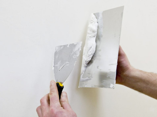

Gładź szpachlowa powszechnie stosowana jest do wykonania warstwy wykończeniowej na ścianach wewnątrz budynków. Należy ją nakładać w warstwach o grubości nie większej niż 1 mm. Celem zastosowania jest uzyskanie gładkiej powierzchni ściany. Efekt ten można uzyskać na wiele sposobów, stosując różne produkty oraz techniki nakładania i wykończenia powierzchni.

Należy pamiętać, że gips użyty jako spoiwo w gładzi, jest wrażliwy na jakość wody z którą się go rozrabia. Bardzo ważne jest aby była ona czysta. Istotna jest też dbałość o czystość narzędzi, o co niestety nie jest łatwo w warunkach budowy. Jeśli nie zadbamy należycie o higienę pracy, gips będzie tracił swoje parametry i wiązał szybciej. Na skrócenie czasu wiązania duży wpływ ma też wilgotność oraz niska temperatura. Gips który zwiąże w niesprzyjających warunkach jest słabszy. W warunkach laboratoryjnych czas otwarty pracy wynosi 3 h, jednak na budowie zmniejsza się on nawet dwukrotnie. Niesprzyjające warunki, o których wspomniano wcześniej, mogą ten czas jeszcze skrócić.
W gładzi polimerowej GP czynnikiem wiążącym jest wyłącznie polimer W gładzi polimerowej GP czynnikiem wiążącym jest wyłącznie polimer - nie zastosowano tutaj gipsu. Główną różnicą w parametrach roboczych jest to, że brak wiązania pozwala na dłuższy czas otwarty pracy. Gładź nie wiąże, tylko wysycha. Dlatego też czas przydatności do użycia po rozrobieniu jest długi (minimum 24h), a zależy on głównie od warunków przechowywania. Rozrobioną gładź można więc z powodzeniem użyć na drugi dzień jeżeli przechowamy ją w szczelnym opakowaniu.
