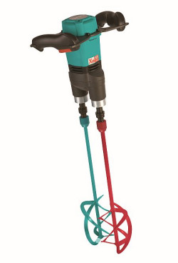

Mobilne i wielofunkcyjne
Profesjonalne mieszarki ręczne to doskonałe wsparcie dla ekip-remontowo budowlanych Profesjonalne mieszarki ręczne to doskonałe wsparcie dla ekip-remontowo budowlanych, które oczekują od urządzenia wydajnej i komfortowej pracy. Dedykowane do mieszania większości rodzajów zapraw elektronarzędzia wyposażone w jedno lub dwa mieszadła, pozwalają na przygotowanie 30, a nawet 90 litrów jednorazowego zasypu.
– "W przypadku mieszarek ręcznych ważną rolę odgrywa stosunek mocy silnika (około 1000-1600 W) do prędkości obrotowej i siły mieszania na końcu mieszadła. Warto też pamiętać, że chemia budowlana posiada różną gęstość i różny charakter wykorzystania, determinujący dobór mieszarki i samego mieszadła" – mówi Radosław Koźba, menadżer produktu w Lange Łukaszuk.
Wybierając mieszarkę, warto zwrócić uwagę na liczbę biegów i płynną regulację obrotów.
– "Jeśli regulacja jest umieszczona w spuście, łatwiej nam wymieszać masę na kilka sposobów. Na przykład przy chemii 2w1 lub 4w1, gdzie z jednego jej rodzaju można uzyskać kilka różnych produktów w zależności od dawkowania wody i systemu mieszania" – mówi Radosław Koźba.
Co ponadto? Istotny jest także wybór typu mieszadła. Niektóre mieszarki posiadają dwa mieszadła o przeciwbieżnym kierunku wirowania, co zapewnia maksymalną efektywność pracy przy niewielkim wysiłku oraz zapobiega efektowi obracania się wiadra. W mieszarkach jednowrzecionowych (z jednym mieszadłem) mieszadła są uniwersalne lub dostosowane do konkretnego typu materiału. Wtedy należy zwrócić uwagę, czy urządzenie wyposażono w system łatwej wymiany osprzętu.

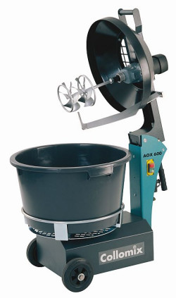

Ciche i wydajne
Mieszarki ręczne pozwalają na efektywne mieszanie tak betonu, jak i farb, klejów, jastrychów, żywic i wylewek z wysoką efektywnością i niskim poziomem emisji drgań i hałasu (np. 2,0 m/s2 w przypadku mieszarek Collomix). Ich praca wymaga jednak stałego zaangażowania operatora – w przeciwieństwie do mieszarek stacjonarnych.
– "To urządzenia stworzone z myślą o bezobsługowym, szybkim, dokładnym i powtarzalnym mieszaniu nawet najbardziej skomplikowanych mieszanek" – mówi Radosław Koźba.
– "Z powodzeniem spisują się w drogownictwie, przemyśle, laboratoriach czy przy wykonywaniu posadzek przemysłowych."
Mieszarki stacjonarne różnią się pod względem typu napędu mieszadeł – te mogą być pasywne lub aktywne (a te z kolei jedno- lub dwuwrzecionowe na przekładni planetarnej). Modele wyposażone w zgarniacz brzegów sprawiają, że na dnie i krawędziach wiadra nie pozostaje cenna chemia. Jednorazowo urządzenia są w stanie obsłużyć 40-75 litrów substancji, a dzięki dodatkowym rozwiązaniom jak programator czasowy, użytkownik zyskuje stałe i powtarzalne efekty mieszania. Ciekawym rozwiązaniem są mieszarki dwusilnikowe.
- "Mocniejszy silnik napędza mieszadło, a drugi porusza zbiornikiem w kierunku przeciwnym do obrotów mieszadła, co zapewnia maksymalnie szybkie wymieszanie obrabianego materiału" – dodaje Radosław Koźba.
Mieszarki stacjonarne różnią się pod względem typu napędu mieszadeł Z myślą o dużych projektach
