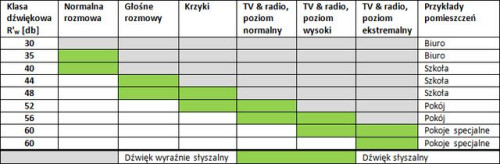

Klasa dźwiękowa oznacza spodziewaną izolacyjność akustyczną (R'w) ściany między pomieszczeniami. Poniższa tabela przedstawia przykłady słyszalności różnych dźwięków przechodzących przez ścianę pokoju, w zależności od różnych wskaźników izolacyjności akustycznej R'W tej ściany.

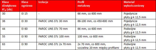

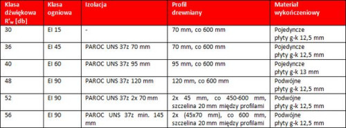

Gotowe konstrukcje
Poniżej podano kilka przykładów efektywnych rozwiązań izolacyjnych ścian działowych z drewnianą i metalową konstrukcją szkieletową. Przedstawione rozwiązania konstrukcyjne ścian działowych oparte są na uzyskanej przez Paroc Europejskiej Aprobacie Technicznej ETA-07/0071.
Ściany działowe stanowią ważny element budynków z dwóch powodów. Zadaniem oddzielnej konstrukcji w formie ściany wewnętrznej jest nie tylko ograniczenie niepożądanych dźwięków z pomieszczeń sąsiadujących. Jednocześnie pełni ona także funkcję bariery ogniochronnej. Jako wypełnienie ścian działowych użyta została płyta z wełny kamiennej PAROC UNS 37. Oprócz podanych parametrów akustycznych, ściany działowe posiadają również określoną klasę ognioodporności konstrukcyjnej.
