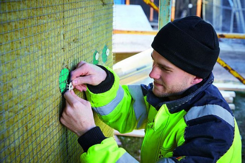

W celu uzyskania wysokiej przyczepności, zaprawę klejową nanosimy na płyty w dwóch etapach. W pierwszej kolejności gładką stroną pacy szpachlujemy całą powierzchnię płyty lub obwód i miejsca pod przyszłymi plackami kleju. Po wyschnięciu, na przygotowane miejsca nakładamy drugą warstwę zaprawy klejowej i rozprowadzamy równomiernie pacą zębatą 12x12 mm. Co ważne, płyty nakładamy na elewację natychmiast po aplikacji kleju.
Montaż zaczynamy od dołu i w miarę postępów w górę układamy płyty na mijankę, zachowując przesunięcie o pół długości w stosunku do płyt ułożonych niżej. Kolejną płytę dokładamy ok. 2 cm od poprzedniej, a następnie dosuwamy na styk do ich krawędzi. Wszelkie istniejące w przegrodzie szczeliny dylatacyjne przenosimy na ocieplaną elewację, aby zachować szczelność układu przy ewentualnych przesunięciach elementów budynku. Profile dylatacyjne wklejamy w szczeliny o szerokości około 15 mm przy użyciu zaprawy klejącej. Do tego celu stosuje się profile wyposażone w paski siatki zbrojącej, które umożliwią uzyskanie niezbędnego, zakładkowego połączenia siatki na styku z profilem.
– "W trakcie montażu izolacji należy wystrzegać się pozostawiania jej niewykończonej powierzchni na dłuższy czas, na przykład na kilka dni. Długotrwała ekspozycja na warunki atmosferyczne powoduje słabnięcie wiązania zapraw tynkowych. Jeśli tak się już stanie, wierzchnią powierzchnię izolacji szczotkujemy na ok. 1-2 mm, aby odsłonić zdrowe włókna" – dodaje Adam Buszko.

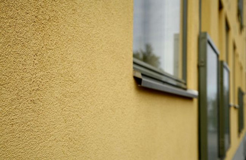

Na suchą warstwę zbrojoną fasady nakładamy podkład tynkarski. Po związaniu i wyschnięciu nośnej warstwy podkładowej przechodzimy do ostatniego etapu prac – wykonania tynku. W przeciwieństwie do płyt izolacyjnych, tym razem zaczynamy od góry budynku ku dołowi. Aby zachować jednakową barwę gotowego tynku, pojedynczą ścianę najlepiej wykonać w ciągu tego samego dnia.
Zastosowanie wysoce paroprzepuszczalnego materiału izolacyjnego, jakim jest wełna kamienna oznacza, że zbliżone parametry powinien posiadać również sam tynk.
– "Do systemów na bazie wełny najczęściej stosuje się więc tynki mineralne lub silikatowe" – radzi Adam Buszko.
– "Nie sprawdzą się z kolei tynki akrylowe z dodatkiem żywic, które zamkną dyfuzyjność ściany w ostatniej warstwie muru i wilgoć, przenikająca przez ścianę na zewnątrz, napotka barierę, prowadząc do uszkodzenia przegrody" – podsumowuje ekspert Paroc.
