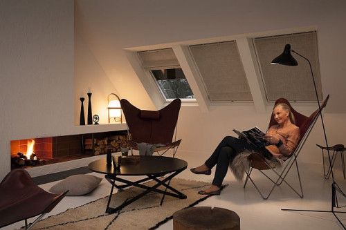

Na jakość komfortu termicznego wpływa także stosowanie przesłon okiennych. Mają one wiele praktycznych funkcji, dzięki którym możemy korzystać z nich przez cały rok. Rolety zewnętrzne zimą poprawiają izolacyjność nawet o 16%* i zapobiegają stratom ciepła, z kolei w lecie redukują ilość wpadającego ciepła nawet o 94%*, ograniczając ilość wpadających promieni słonecznych. Umożliwiają także uzyskanie efektu całkowitego zaciemnienia i zapewniają dodatkowe poczucie bezpieczeństwa domu. W chłodniejsze dni bardzo efektywne są energooszczędne wewnętrzne rolety rolety zaciemniające, które z kolei poprawiają izolacyjność okna nawet o 26%**.
- "Pamiętajmy, że montaż rolet przyniesie spodziewane korzyści energetyczne, tylko wtedy, gdy będziemy z nich aktywnie korzystać przez cały rok. Zimą, gdy w ciągu dnia chcemy pozyskać jak najwięcej energii cieplnej ze słońca, zostawiajmy rolety poniesione. Latem wręcz przeciwnie – wychodząc z domu zamykajmy je, by zapobiegać przegrzaniu wnętrza. Inna zasada obowiązuje nocą - zimą chronimy się przed utratą ciepła więc opuszczamy rolety, zaś latem podnosimy je, by skorzystać z różnicy temperatur i w naturalny sposób przewietrzyć i ochłodzić pomieszczenie. Najlepszym rozwiązaniem jest zastosowanie jednej przesłony zewnętrznej i wewnętrznej." - radzi Monika Kupska-Kupis, architekt z firmy VELUX Polska.

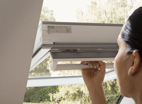

Najlepiej zamówić uszczelki u producenta, podając oznaczenie techniczne okna, znajdujące się w górnej części skrzydła, na tabliczce znamionowej
Szczególnie ważna jest regularna kontrola uszczelek, które w głównej mierze narażone są na wpływ czynników atmosferycznych. Jeśli zauważymy, że od okna wieje, a uszczelki są popękane, powinniśmy wymienić je na nowe. Najlepiej zamówić uszczelki u producenta, podając oznaczenie techniczne okna, znajdujące się w górnej części skrzydła, na tabliczce znamionowej. Możemy wymienić uszczelki w ramie, na skrzydle okna lub tylko na klapie wentylacyjnej. Co ważne, możemy wykonać to samodzielnie, bez pomocy specjalisty - zobacz film.
