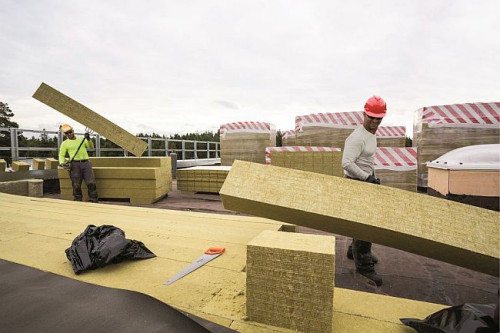

Warstwę wierzchnią w systemie PAROC PROOF układamy jednocześnie z warstwą spodnią, rozpoczynając od najdalej położonych stref krawędziowych, by uniknąć zabronionego chodzenia warstwie spodniej izolacji.
W charakterze warstwy wierzchniej izolacji można zastosować płyty PAROC ROB 80. Niepalne, utrzymujące obciążenie wyroby z wełny kamiennej zostały opracowane tak, aby zapewnić trwałe, twarde i ognioodporne podłoże dla większości typów płaskich pokryć dachowych, jak również izolację warstwy nośnej w miejscach remontów.
Płyty układamy po uwzględnieniu planowanych miejsc usytuowania kominków wentylacyjnych i wycięciu odpowiednich otworów montażowych. Ze względu na siły strukturalne oddziałujące na konstrukcję dachową, płyty izolacyjne oraz zabezpieczającą je membranę dachową mocujemy mechanicznie do podłoża ze stalowej blachy trapezowej lub betonu.
Łączenie wykonujemy przez pierwszą warstwę papy, wykorzystując do tego elastyczne i odporne na korozję łączniki mechaniczne. W tym celu najlepiej sprawdzą się łączniki z tworzywa sztucznego (np. z nylonu), wyposażone w poduszką powietrzną oraz połączenie teleskopowe z wkrętem samogwintującym ze stali nierdzewnej. Poduszka powietrzna ogranicza powstawanie mostków termicznych, a połączenie teleskopowe umożliwia elastyczną pracę pokrycia dachowego podczas bezpośredniego obciążenia.

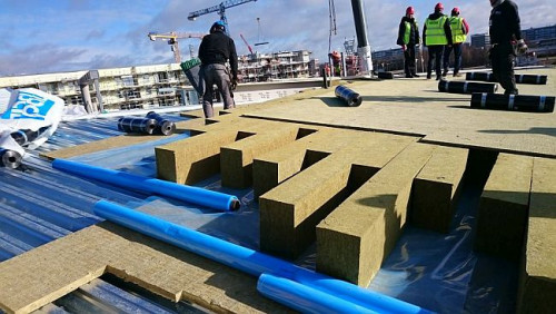

W przypadku blachy trapezowej musimy pamiętać o zasadach poprawnego ułożenia materiału izolacyjnego. Oczywiście, niedopuszczalne są jakiekolwiek szczeliny pomiędzy płytami izolacyjnymi. Należy również za wszelką cenę unikać sytuacji, w której narożniki czterech płyt zbiegają się w jednym punkcie – to gwarantowany mostek termiczny.
Do montażu płyt możemy podejść zasadniczo na dwa sposoby: równolegle lub prostopadle do fałd blachy. Same płyty możemy łączyć zaś ze sobą na fałdzie lub pomiędzy fałdami blachy. W pierwszym przypadku płyty wymagają podparcia o szerokości minimum 35 mm na fałdzie. Z kolei płyty o określonej grubości mogą łączyć się ze sobą w przestrzeni pomiędzy fałdami tylko pod warunkiem, że zachowany zostanie maksymalny dystans pomiędzy owymi fałdami.
– "Płytę o grubości 50 mm możemy łączyć z drugą płytą 50 mm wówczas, gdy dystans pomiędzy fałdami blachy nie przekracza 120 mm przy układaniu równoległym i 170 mm przy układaniu prostopadłym." – wyjaśnia Adam Buszko.
– "Dla płyt o grubości powyżej 120 mm nie ma już ograniczeń co do szerokości pomiędzy fałdami." – dodaje ekspert Paroc.
