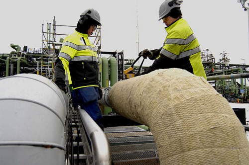

Maty a izolowanie rurociągów
Maty z wełny kamiennej stanowią także sprawdzoną metodę izolacji rurociągów. Ze względu na wysoką elastyczność, łatwość docinania oraz zróżnicowane parametry gęstościowe, stanowią one dobre rozwiązanie w przypadku, gdy wykonanie izolacji otulinami jest utrudnione lub wręcz niemożliwe.

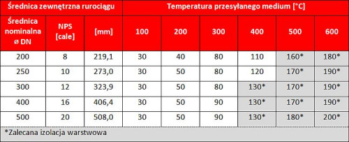

Wyroby tego typu stosuje się przede wszystkim w przypadku rurociągów o dużych przekrojach, to jest o średnicy powyżej DN 350, a także do izolacji rurociągów wysokotemperaturowych, o temperaturze powierzchni przekraczającej 300°C.
W zależności od temperatury przesyłanego medium, stosuje się zróżnicowaną liczbę warstw materiału.
– "Jeśli temperatura czynnika przekracza 350°C, zdecydowanie zaleca się wykonanie izolacji warstwowej, gdzie jako pierwszą warstwę wykorzystuje się produkty o gęstości nie mniejszej, niż 130 kg/m3" – podpowiada Michał Nękanowicz.
– "W praktyce często obniża się matą wysokotemperaturową temperaturę powierzchni do 250°C, aby następnie zastosować wyroby niskotemperaturowe, na rynku znane jako maty LW" – dodaje.
Zalecane grubości mat dla różnych średnic rurociągów przemysłowych
Tabela 1. Zalecane grubości mat dla różnych średnic rurociągów przemysłowych.
