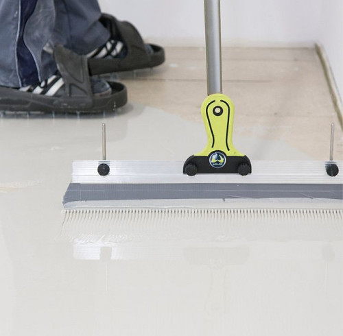

Produkty, o których wspomina ekspert, pozwalają na oszczędności czasu na poziomie minimum 25%. Przykładem mogą być masy szpachlowe generacji S – UZIN NC 170 LEVELSTAR NEW oraz UZIN NC 112 TURBO. Obie pozwalają na rozpoczęcie montażu wykładziny PVC już po 6 godzinach od wylania masy!
- "Czas ten jest oczywiście uzależniony od warunków otoczenia oraz grubości warstwy masy szpachlowej. Jednak w porównaniu z konkurencyjnymi masami premium, nasze produkty osiągają wyniki lepsze od 9 do nawet 24 godzin!"
Na inwestycjach, w których krótki czas realizacji jest wręcz wymagany, stosuje się także rozwiązania naprawdę błyskawiczne.
– "Za dobry przykład może tu posłużyć masa UZIN NC 172 BiTurbo, która w odpowiednich warunkach osiąga gotowość do układania wykładziny PVC już po... godzinie. Ten produkt był wykorzystywany m.in. przy remoncie Centralnego Szpitala Klinicznego przy ul. Banacha w Warszawie, gdzie ułożono 1500 mkw. nowej wykładziny w zaledwie 7 kalendarzowych dni, przy jednoczesnych pracach związanych z wymianą instalacji wentylacyjnej, hydraulicznej i elektrycznej. Wszystko dlatego, że był to maksymalny czas, w którym mógł być wyłączony z użytkowania oddział przed i pooperacyjny. Każdy dzień przestoju takiego oddziału to dla szpitala straty liczone w milionach złotych – na tak długi okres nie wyłączano go od 21 lat!" – wyjaśnia Maciej Załęski.
W przypadku nowych, szybkich mas szpachlowych UZIN zaletą jest także gładkość powierzchni, którą otrzymuje się po ich wylaniu. To pozwala zaoszczędzić dodatkowe cenne godziny podczas szlifowania, aplikacja kleju jest dzięki temu jest lżejsza, a zużycie narzędzi mniejsze.

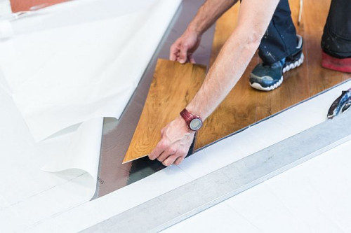

Nie wszystkie okładziny podłogowe da się zamontować bardzo szybko. Tam, gdzie liczy się przede wszystkim czas, zwykle stosuje się wykładziny. Ich montaż jest łatwiejszy niż układanie parkietów. Może być jednak także jeszcze szybszy.
Wszystko dzięki tzw. systemom montażowym, które poza oszczędnością czasu, oferują prace niemal bez hałasu oraz brudu.
– "Technologia SwitchTEC i produkty SIGAN sprawdzają się wszędzie tam, gdzie wykładzinę trzeba wymienić szybko i nie spowodować tym remontem dużego zamieszania – np. w salonach, butikach czy restauracjach" – mówi ekspert marki UZIN.
Technologia, o której mowa, opiera się na tzw. suchym klejeniu przy użyciu folii nośnych. To rozwiązanie można zastosować także na starych, gładkich podłogach bez konieczności ich demontowania. Po zamontowaniu wykładziny PVC lub winylowe (LVT) można natychmiast użytkować i obciążać. Dodatkową zaletą jest prosty demontaż tak ułożonej wykładziny i odzyskanie wcześniejszej podłogi – folie nośne nie pozostawiają żadnych trudnych do usunięcia śladów. Tak prosty i szybki proces pozwala inwestorom na częstszą wymianę wykładziny bez wyłączania dostępności lokali. To znacznie ułatwia dopasowanie do zmieniających się ciągle trendów w aranżacji wnętrz.

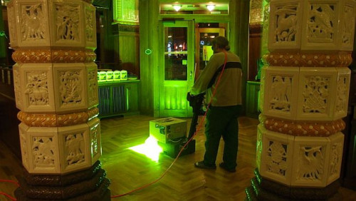

Lakier zabezpieczający powierzchnię podłóg drewnianych standardowo schnie jeszcze dłużej niż typowe olejowoski. Dlatego coraz większym zainteresowaniem cieszy się technologia utwardzania promieniami UV. System PALLMANN X-LIGHT pozwala na użytkowanie podłogi lakierowanej niemal natychmiast po zakończeniu jej utwardzania – już po ok. 12 godzinach.
Coraz większym zainteresowaniem cieszy się technologia utwardzania promieniami UV
- "System ten składa się z lakieru podkładowego, nawierzchniowego oraz samobieżnej maszyny do utwardzania powierzchni promieniami UV" – mówi Dariusz Turski.
– "To ta sama technologia, którą stosuje się do utwardzania wypełnień w stomatologii. Ostatnio rozwiązanie to sprawdziło się w praskim hotelu IMPERIAL – wieczorem rozpoczęto lakierowanie, a rano obiekt był już użytkowany."
