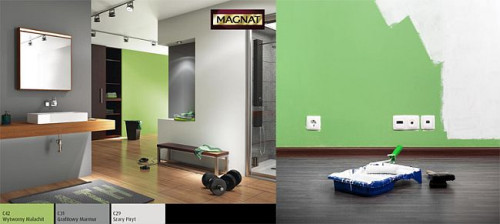

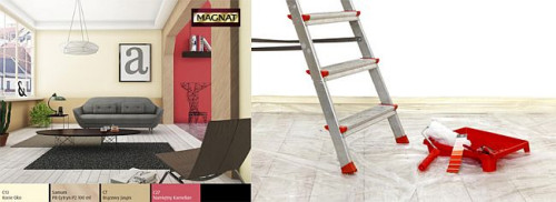

Zabezpiecz narzędzia i detale
Prace przygotowawcze są równie istotne jak samo malowanie. Wnętrze w którym wraz ze ścianami zostały pomalowane ościeżnice drzwi, włączniki światła czy listwy przypodłogowe, nie wygląda dobrze. Warto więc zawczasu dokładnie przygotować pomieszczenie, by sama praca malarska przebiegała sprawnie i płynnie a efekt ostateczny był satysfakcjonujący. Folia i tektura malarska sprawdzają się na dużych płaszczyznach. Nieregularne kształty lepiej jest przykryć elastyczną folią spożywczą (nie zsunie się jak gazeta czy folia)i dokładnie dopasuje do każdego kształtu. Maleńkie śrubki, guziczki czy haczyki można posmarować wazeliną. Po malowaniu wystarczy przetrzeć je wilgotną ściereczką by cała niepotrzebna farba wraz z tłuszczem zeszła. Zabezpieczyć warto też te narzędzia, które mogą nam jeszcze posłużyć. Na przykład kuwetę malarską wystarczy owinąć folią, którą po malowaniu wystarczy zdjąć i wyrzucić bez konieczności domywania tacki z warstw zaschniętej farby.
Taśma malarska niekiedy potrafi zepsuć najznakomitsze poczynania nawet najzdolniejszych malarzy. Gdy nie chce się przyklejać warto ją włożyć na 10 sekund do… mikrofalówki. Po wyjęciu klej odzyska swoje właściwości. Trzeba też pamiętać o tym, by zdejmowanie taśm odbywało się wtedy gdy ściana jest jeszcze mokra.
