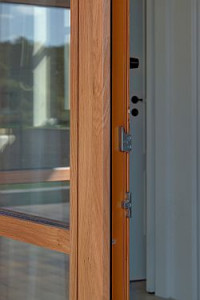

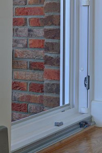

Czynności konserwacyjne można przeprowadzić samodzielnie, na podstawie instrukcji załączonej przez producenta lub zwrócić się o pomoc do autoryzowanego sprzedawcy, który odpłatnie przeprowadzi konserwację. Szczególną uwagę należy zwrócić na okucia i uszczelki. Istotnym jest, by sprawdzić czy uszczelka na całym obwodzie okna równomiernie zachodzi na ramę okna i czy żaden metalowy element konstrukcji nie jest obluzowany lub zużyty.
Czynności konserwacyjne można przeprowadzić samodzielnie, na podstawie instrukcji załączonej przez producenta - "Konserwację należy rozpocząć od dokładnego umycia okna, usunięcia wszelkich zanieczyszczeń również z okuć i uszczelek. Następnie należy natłuścić uszczelki: przesmarować je odpowiednimi środkami (można użyć tych samych preparatów, które stosujemy do uszczelek w samochodach). U dystrybutorów okien lub w sklepach internetowych  dostępne są też specjalne zestawy do konserwacji okien PVC. Natłuszczenie sprawi, że uszczelka będzie dłużej elastyczna i będzie prawidłowo przylegać. Zapobiegnie też przymarzaniu uszczelek, które może prowadzić do ich uszkodzenia podczas otwierania okien". - wyjaśnia Artur Głuszcz, Dyrektor ds. Produkcji, MS więcej niż OKNA.
Jeszcze przed pojawieniem się mrozów, trzeba trochę uwagi poświecić okuciom. Należy je przesmarować.
W zasadzie, jak twierdzą producenci, aby okna długo nam służyły, wystarczy tylko raz w roku - najlepiej przed sezonem zimowym, dokonać przeglądu - "Warto użyć specjalnego preparatu do konserwacji okuć, który znajduje się we wspomnianym już wcześniej zestawie, można też użyć oliwki do maszyn precyzyjnych (maszyn do szycia). Firma MS więcej niż OKNA poleca smar o podwyższonej przyczepności firmy BEKO. Jeśli do czyszczenia okuć używamy środków penetrujących (typu WD40) należy pamiętać, że środki te doskonale czyszczą, ale szybko odparowują pozostawiając "suchą" powierzchnię, dlatego po takim czyszczeniu i tak trzeba je przesmarować". - dodaje Artur Głuszcz.
