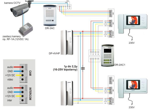

W systemach analogowych wideodomofonowych COMMAX istnieje możliwość rozmowy pomiędzy dwoma różnymi abonentami podłączonymi do tej samej kamery wieloprzyciskowej. Aby funkcja działała poprawnie konieczne jest wykonanie połączenia interkomowego (łączącego gniazda interomowe) pomiędzy monitorami i dołączenie kondensatora.

Oczywiście dostępne są kamery o większej ilości przycisków, jednak w tym przypadku nie do końca ma to sens ponieważ monitory mają tylko jeden przycisk wywołania interkomowego, czyli dzwonilibyśmy do wszystkich pozostałych abonentów chyba, że o takie rozwiązanie nam chodzi (np. sygnał alarmowy). Dlatego też sugerujemy rozwiązanie do paneli 2 abonentowych (2 przyciski wywołania).
Interkom pozwala na rozmowę dwóch różnych abonentów pomiędzy sobą, funkcja interkomu działa prawidłowo z większością monitorów COMMAX (patrz opis przy poszczególnych modelach monitorów).
Schemat połączenia dwóch różnych abonentów pomiędzy sobą
Połączenie to w większości typowych przypadków nie ogranicza dalszej rozbudowy wideodomofonu (dodatkowe kamery,przyciski,moduły do sterowania automatyką bramową), ale to już oddzielne tematy.
