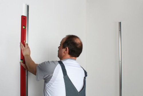

Montaż profili bocznych kabiny
Skorzystaj z instrukcji - sprawdź wymiary górnych, pionowych profili i zaznacz miejsca, w jakich będą przebiegały na ścianach. Teraz przykręć je i zacznij od przymiarki ścianek z pleksi. Jeśli utrzymują pion, to pierwsza i zarazem najważniejsza część pracy już za tobą.
Montaż profili bocznych kabiny prysznicowej
Wcześniej upewnij się, czy producent nie oznaczył stron pleksi. Zdarza się, że ścianki po wewnętrznych stronach są pokryte warstwą specjalnego wosku, który ogranicza nadmierne osadzanie się kamienia wraz z upływem czasu.

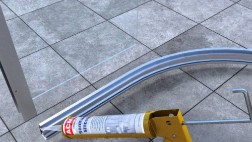

Montaż dolnych profili kabiny prysznicowej
Wymierz dokładnie odległości, jakie dzielą zewnętrzne krawędzie pleksi od ścianek, dotnij listwy dolne i nawierć je w odpowiednich miejscach. Wsuń je pod pleksi, przykręć i zamontuj zaczepy. Na tym etapie powinieneś zabezpieczyć tak stworzony stelaż z profili silikonem, ale zanim się za to zabierzesz, sprawdź rekomendacje producenta w dołączonej do zestawu instrukcji (być może przewidziano dodatkową uszczelkę). Nadmiar silikonu zbierz delikatną gąbką lub jeśli tak ci wygodniej - palcem.
Zabezpieczenie silikonem dolnych profili kabiny prysznicowej

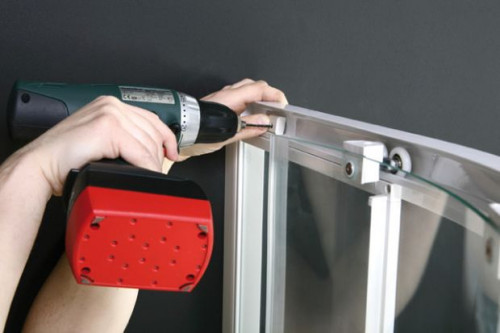

Montaż górnego profilu, uszczelek i klamki
W zależności od budowy kabiny, teraz czas na montaż rolek, na których będą poruszały się drzwi albo klamer z amortyzatorami oraz profilu górnego. Kiedy się z tym uporasz, do ścianek zamocuj klamki i uszczelki z wbudowanymi magnesami, dzięki którym kabina będzie w 100% szczelna.
Montaż rolek, na których będą poruszały się drzwi kabiny prysznicowej albo klamer z amortyzatorami oraz profilu górnego
