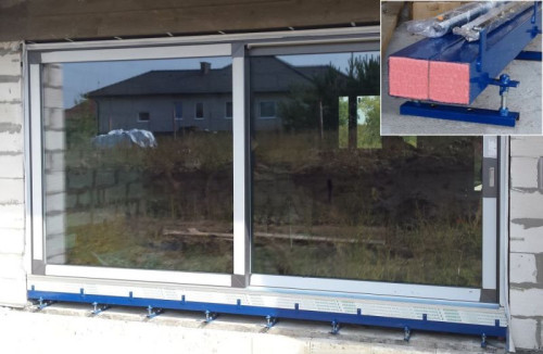

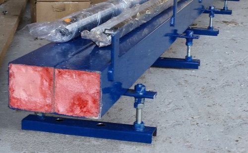

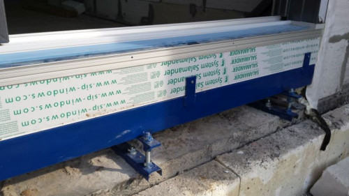

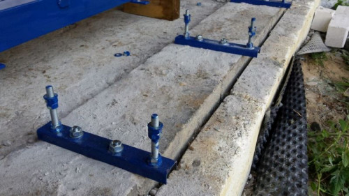

- Po pierwsze, bardzo ważne jest miejsce osadzenia drzwi HS. Należy tu w pierwszym rzędzie uwzględnić odległość pomiędzy konstrukcją HS a ścianą. Jest to istotny aspekt ze względu na rozszerzalność termiczną profili PCW oraz elementów ściany. Drzwi HS należy montować odpowiednio w pionie oraz poziomie, a podczas mocowania ościeżnicy oraz progu należy przestrzegać kilku wskazówek. Istotną rzeczą przy osadzaniu drzwi HS jest stabilne i pewne mocowanie progu. Należy pamiętać, że punkty podparcia progu nie mogą być oddalone o więcej niż 300 mm od siebie, a pierwsze podparcie powinno być umiejscowione maksymalnie 150 mm od brzegu. Należy również pamiętać o tym, by odpowiednio wyprzeć ramę, tak ażeby podczas otwierania nie gubiła swojej geometrii – ze szczególnym uwzględnieniem przekątnej. Drzwi HS muszą także pozostać w szczelinie montażowej, aby trwale przenosić obciążenie. Dobre wypoziomowanie progu sprawi, że będzie on stabilny oraz zapobiegnie niedomykaniu się drzwi, co jest szczególnie widoczne przy dużych gabarytach konstrukcji. Odpowiednie wypoziomowanie progu jest najważniejszą czynnością, którą należy wykonać podczas montażu drzwi HS. Jest to realizowane za pomocą belek montażowych lub konsol – mówi Marcin Sroka, ekspert QDS24.

- W użyciu dostępne są różnego rodzaju środki mocujące m.in.: dyble, kotwy, kątowniki, belki czy konsole. Przy mocowaniu należy pamiętać o zachowaniu stopni swobody – ze względu na rozszerzalność termiczną profili, która jest szczególnie istotna w przypadku dużych konstrukcji. Należy pamiętać o tym, że przy dużych drzwiach o szerokości 4-5 m należy zostawić szczelinę pomiędzy ścianą a HS ok. 2,5-3,5 cm na jedna stronę – tłumaczy ekspert z QDS24.
Co więcej, w przypadku zastosowania poszerzeń o wysokości przekraczającej 100 mm, mocowanie do muru za pomocą dybli, kotew lub śrub nie jest wystarczające – należy użyć również kątowników.

- Reasumując – w pierwszym rzędzie należy solidnie i stabilnie wypoziomować próg. Następnie należy pamiętać o odpowiednim zamocowaniu mechanicznym za pomocą dybli, kotew, kątowników i innych, przy jednoczesnym zachowaniu szczeliny dylatacyjnej - miedzy 2 a 3,5 cm w zależności od gabarytu (na stronę). Osadzone drzwi przesuwne powinny być również dobrze zaizolowane, z jednoczesnym zabezpieczeniem strefy montażu - poprzez szczelne połączenie - podsumowuje Marcin Sroka z QDS24
