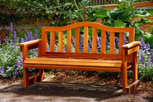

Winter is coming! Wyciągamy z szafy cieplejszą odzież, szczelnie zamykamy okna i śmielej odkręcamy kaloryfery. W trakcie przygotowań do nadejścia chłodów nie zapomnijmy także o zabezpieczeniu przedmiotów, które są stale narażone na działanie czynników atmosferycznych, a w czasie zimy będą poddane szczególnie trudnemu egzaminowi. Drewniany stół w ogrodzie, wykonane z tego szlachetnego materiału altana, płot czy też huśtawka wymagają teraz naszej opieki.
Drewniana ławka

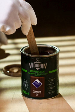

Zimowe warunki pogodowe szkodzą trwałości drewna. Mogą powodować jego butwienie, sprzyjać rozwojowi grzybów i pleśni, a w efekcie doprowadzić do niszczenia materiału. Mieszanie impregnatu Jeśli wybierzemy odpowiednie wyroby i właściwie ich użyjemy, zapewnimy drewnianym meblom i elementom architektury ogrodowej ochronę nie tylko na jeden sezon zimowy. Sami zaś zyskamy sporo wolnego czasu, gdyż dobrze zabezpieczone drewno praktycznie nie będzie wymagać zabiegów pielęgnacyjnych.

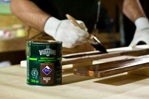

Sposób zabezpieczenia drewnianych mebli i elementów należy uzależnić od tego, czy były one już wcześniej malowane. Malowanie ławki

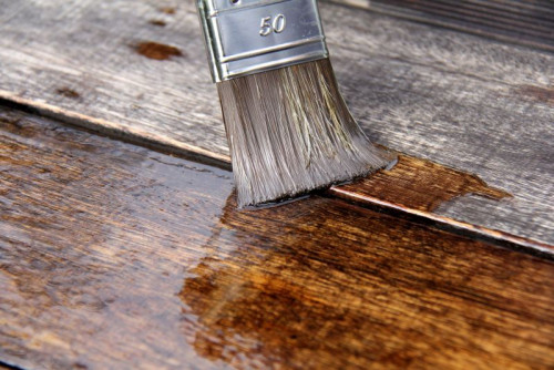

Surowy materiał najlepiej pokryć impregnatem, który głęboko penetruje drewnianą strukturę i wnika w nią. Wysokiej jakości impregnat, np. Impregnat Ochronno-Dekoracyjny VIDARON zapewnia kompleksową ochronę przed czynnikami atmosferycznymi i zagrożeniami biologicznymi (sinizną, grzybami i owadami). Pamiętajmy o tym, że drewno przeznaczone do impregnacji powinno być gładkie, suche i oczyszczone. Najpierw aplikujemy impregnat w wersji bezbarwnej, na który następnie nakładamy impregnat w wersji kolor lub też inny produkt nawierzchniowy – np. lakierobejcę lub lakier zewnętrzny.
Nieco inaczej sprawa wygląda w przypadku drewna wcześniej malowanego, gdzie konieczne jest usunięcie starych powłok farb i lakierów oraz dokładne odpylenie powierzchni. Na tak przygotowane podłoże nakładamy impregnat w wersji bezbarwnej, który stworzy warstwę podkładową. Następnie aplikujemy wybrany produkt tworzący warstwę finalną – ciekawym rozwiązaniem jest np. Lakierobejca Dekoracyjno-Ochronna Super Wydajna VIDARON. Posiada ona bardzo wysoką wydajność (do 30/m2/l), a dzięki żelowej formule nie kapie podczas malowania.
