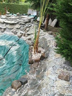

Bardzo rzadko stosujemy dzisiaj glinę ze żwirem, betonowanie zbiornika zastąpiono przez wszelkiego rodzaju tworzywa sztuczne. Budowa oczka wodnego. Przy budowie bardzo małego zbiornika możemy wykorzystać gotowe plastikowe formy, przy budowie większych - folie różnego rodzaju. Należy jednak pamiętać, że stosowanie zwykłych folii budowlanych jest bardzo niewskazane przy budowie oczek - a wynika to z braku stabilizacji UV i małej elastyczności produktu.

Oczko wodne w Szczecinie Oczko podczas naszej pierwszej wizyty było już "zaizolowane" banerami PVC, łączonymi za pomocą silikonu, więc problem właścicieli z utrzymaniem jakiegokolwiek poziomu wody był oczywisty. Przez kilka lat zbiornik straszył i właścicieli posesji i gości ich odwiedzających.Zbiornik wykonaliśmy praktycznie od zera. Efekt końcowy będzie widoczny za rok, wtedy kiedy nasze rośliny zaczną "żyć własnym życiem" w tym pięknym zbiorniku.
źródło i zdjęcia: Fol-Tech
