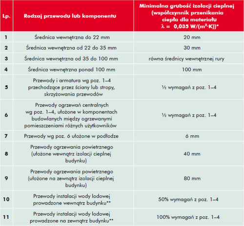

Podstawowym aktem prawnym, na podstawie którego należy projektować parametry izolacji technicznych, jest Rozporządzenie Ministra Transportu, Budownictwa i Gospodarki Morskiej z dnia 5 lipca 2013 r. zmieniające rozporządzenie w sprawie warunków technicznych, jakim powinny odpowiadać budynki i ich usytuowanie (Dz. U. 2013 poz. 926). Modyfikacje przepisów, które weszły w życie z początkiem 2014 r., miały na celu wprowadzenie do krajowej legislacji postanowień dyrektywy 2010/31/UE w sprawie charakterystyki energetycznej budynków. Zadaniem dyrektywy jest realizacja celu „3×20” – zwiększenie do 2020 r. efektywności energetycznej o 20%, zwiększenie udziału energii ze źródeł odnawialnych do 20% w całkowitym zużyciu energii finalnej w UE oraz zmniejszenie emisji gazów cieplarnianych o co najmniej 20% w porównaniu do 1990 r. Zmiany w Warunkach Technicznych wprowadziły szereg istotnych zmian w kontekście wymagań dla izolacji technicznych. Zgodnie z załącznikiem 2, punkt 1.5 – izolacja cieplna przewodów rozdzielczych i komponentów w instalacjach centralnego ogrzewania, ciepłej wody użytkowej (w tym przewodów cyrkulacyjnych), instalacji chłodu i ogrzewania powietrznego powinna spełniać następujące wymagania minimalne określone w poniższej tabeli: Wymagania izolacji cieplnej przewodów i komponentów

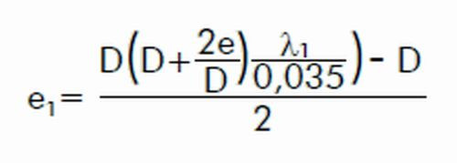

Choć Warunki Techniczne precyzyjnie określają minimalne grubości izolacji dla poszczególnych typów przewodów, pozostawiają one co najmniej kilka pytań niedopowiedzeń, pozostawiając pole do ich złej interpretacji. Pierwsza z wątpliwości dotyczy temperatury, dla jakiej λ powinna wynosić 0,035 W/(m2·K). – Ponieważ informacja ta nie wynika wprost z podanych wyżej przepisów, po pomoc należy sięgnąć do normy PN-B-02421:2000. Podaje ona jednoznacznie, że wymagane wartości lambdy powinny być zachowane dla temperatury 40°C – tłumaczy Robert Kotwas. Inną oczywistą kwestią, jakiej Warunki Techniczne nie określają, jest dobór grubości izolacji w przypadku, gdy produkt charakteryzuje się współczynnikiem przenikania ciepła innym, niż 0,035 W/(m2·K). Także i w tej kwestii możemy się wspomóc normą PN-B-02421:2000, która podaje wzór do obliczenia właściwej grubości materiału: Wzór do obliczenia właściwej grubości materiału
gdzie:
e - grubość izolacji określona zgodnie z WT [mm],
D - średnica zewnętrzna izolowanego przewodu [mm],
λ1 - współczynnik przewodzenia ciepła materiału w temperaturze 40°C [W/(m2·K)].

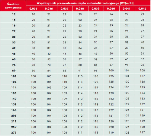

Aby szybko dobrać właściwą grubość izolacji dla rozwiązań o lambdzie innej, niż 0,035 W/(m2·K), można skorzystać z fachowej wiedzy producentów materiałów. Grubości izolacji przewodów rozdzielczych i komponentów w instalacjach centralnego ogrzewania, ciepłej wody użytkowej i instalacji chłodu dla różnych współczynników przewodzenia ciepła
– "Posiadając wieloletnie doświadczenie w dziedzinie izolacji technicznych, projektantom proponujemy pomoc w doborze odpowiedniego rozwiązania dla rurociągów grzewczych, instalacji ciepłej wody użytkowej, systemów chłodniczych czy przewodów wentylacji i klimatyzacji" – wyjaśnia Robert Kotwas. – "Fachowcy mogą skorzystać z profesjonalnych programów, takich jak PAROC Calculus, lub posłużyć się poniższą tabelą grubości izolacji dla różnych współczynników przewodzenia ciepła" – podsumowuje ekspert Paroc.
