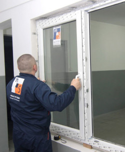

Pierwszy, mający zasadnicze znaczenie i jednocześnie często najmniej doceniany etap montażu okien odbywa się jeszcze przed ich zakupem. Montaż skrzydeł okiennych Mowa o dokładnym zmierzeniu otworów okiennych i zamówieniu okien o odpowiednich wymiarach. Odpowiednich, czyli takich, które zapewniają tak zwany "luz dylatacyjny". Jego wielkość uzależniona jest od wymiarów okien MS - im większe, tym dylatacja powinna być większa. Drugą, często lekceważoną zasadą, jest staranne przygotowanie otworu przed rozpoczęciem montażu. Szczelina musi mieć równomierną szerokość na całej długości ościeżnicy, jej krawędzie powinny być wyrównanie i oczyszczone z pyłu. Niekiedy konieczne jest wcześniejsze zagruntowanie podłoża.

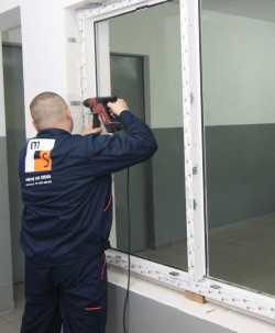

Przytwierdzanie kotew do muru Właściwy montaż okna polega na obsadzeniu ościeżnicy w otworze okiennym i starannym wypoziomowaniu i wypionowaniu jej (należy sprawdzić obie przekątne). Następnie stabilizuje się ją za pomocą klinów, a w przypadku okien szerszych niż 120 cm - dodatkowo rozpórki. Mocowanie może odbyć się w dwójnasób - za pomocą dybli albo kotew (odmiana kołka i uchwytu).

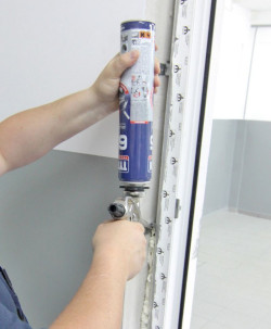

Po montażu mechanicznym przychodzi kolej na zastosowanie izolacji. I tu nie ma miejsca na błędy i niedokładność. Zasada izolowania okien jest analogiczna do tej, którą stosuje się w przypadku dachów. Od zewnątrz stosujemy izolację paroprzepuszczalną - tak by wilgoć mogła odparować. W części środkowej stosujemy termoizolację, najczęściej jest to piana rozprężna. Od wewnątrz okna należy zastosować izolację paroszczelną. Istnieją również ozwiązania zapewniające wszystkie wyżej wymienione izolacje w jednym produkcie, tak zwane taśmy trzy-funkcyjne zapewniające nie tylko bardzo dobrą izolację termiczną ale i paroizolację, a przy tym znacznie upraszczają montaż. Stosując materiały montażowe należy bezwzględnie przestrzegać zaleceń ich producentów.
