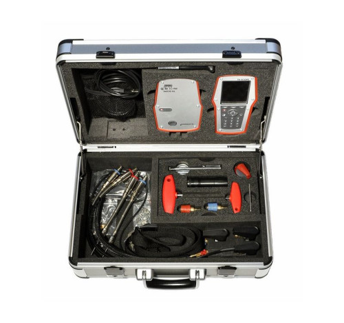

Przeprowadzenie skutecznych pomiarów nie może się odbyć bez udziału odpowiedniego sprzętu - w tym przypadku mowa m.in. o odpowiednim zaworze równoważącym z możliwością pomiaru parametrów (przepływ, spadek ciśnienia, temperatura) oraz komputerowemu miernikowi przepływu TA SCOPE. Jego wybór powinien być szczególnie przemyślany - prawidłowo dobrany zawór, o nastawialnym współczynniku kvs - pozwala bowiem osiągnąć wymaganą wartość przepływu w poszczególnych obwodach, co decyduje o poziomie komfortu w pomieszczeniach. Zawór równoważący powinien posiadać kilka niezbędnych elementów. Pierwszym z nich jest pokrętło z cyfrową skalą - gwarant dokładnego ustawienia nastawy i zrównoważenia całej instalacji. Ponadto sprzęt powinien być wyposażony w łatwo dostępną funkcję pełnego odcięcia oraz blokadę nastawy. Na pokrętle powinna znajdować się informacja o średnicy i typie zaworu - tłumaczy Tadeusz Bednarek, ekspert firmy IMI Hydronic Engineering. Ważnym elementem wyposażenia są także samouszczelniające kroćce pomiarowe. Typowym przedstawicielem zaworów równoważących IMI są gwintowane zawory STAD czy kołnierzowe STAF. Dzięki nim mierzenie takich parametrów, jak spadek ciśnienia, przepływ, temperatura, moc czy ciśnienie dyspozycyjne, staje się szybkie i dokładne. Oprócz tego zawór powinna wyróżniać trwałość, odporność na korozję czy odcynkowanie, co gwarantuje długotrwałą i niezmienną pracę. - dodaje Tadeusz Bednarek.

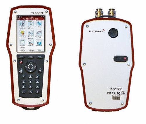

Niestety, wykonanie nastaw projektowych na wszystkich zaworach równoważących nie gwarantuje poprawności funkcjonowania instalacji. Obliczone nastawy są tylko wartościami wstępnymi i trzeba je zweryfikować na budowie w oparciu o precyzyjne pomiary. Na szczęście dzięki nowoczesnym urządzeniom pomiarowym, takim jak TA Scope firmy IMI zadanie to staje się dużo prostsze. Jest to spowodowane faktem, iż każda wartość nastawy zaworu równoważącego jest programowana jako konkretna wartość współczynnika Kv. Urządzenie oblicza wartość przepływu, opierając się na tej danej przy uwzględnieniu spadku ciśnienia na zaworze. Ponadto możliwe jest również poznanie temperatury czynnika grzewczego czy mocy przekazywanej przez system.
Wykorzystywana dziś aparatura nie wymaga skomplikowanej instalacji - sprzęt wystarczy odpowiednio podłączyć do planowanego punktu pomiaru. Następnie definiujemy odpowiedni zawór. Po wprowadzeniu danych wejściowych klikamy przycisk pomiarowy, by później wcisnąć przycisk kalibracyjny w celu usunięcia pęcherzyków powietrza z wężyków pomiarowych. Po kilku sekundach i komunikacie na urządzeniu wspomniany przycisk zwalniamy. Po chwili możemy już odczytać interesujące nas wartości - wyjaśnia Tadeusz Bednarek. W tym miejscu warto wspomnieć o dwóch nowatorskich metodach pomiaru, wykorzystywanych przez urządzenie TA Scope. Pierwsza - TA Wireless, dzięki zastosowaniu bezprzewodowych przekaźników dalekiego zasięgu, pozwala na łatwiejsze równoważenie nawet rozległych obiektów. Druga - TA Diagnostic to szansa na skuteczniejsze i szybsze wykrycie zagrożeń eksploatacyjnych i przeprowadzenie koniecznych czynności serwisowych.
