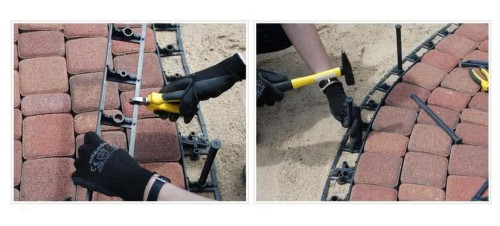

Komplet narzędzi niezbędnych do montażu / Złącza do obrzeży
Obrzeża łączymy ze sobą za pomocą prostych i wygodnych złączy.
Nacinanie dolnej półki Eko-Bordu i mocowanie za pomocą gwoździ
Przez nacięcie dolnej półki Eko-Bordu uzyskujemy możliwość tworzenia nieprostolinijnych brzegów nawierzchni.
Eko-Bordy do podłoża są przymocowane za pomocą gwoździ:
  • z tworzywa dla podłoży miękkich (trawnik, ziemia uprawna, piasek),
  • z metalu dla podłoży twardych (glina, tłuczeń).

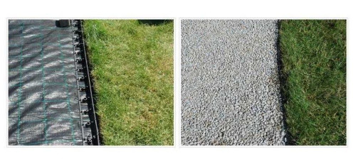

Obrzeża zasypane grysem
Końcową fazą zabudowy obrzeży Eko-Bord jest zasypanie grysem, korą itp., tak aby były one niewidoczne.
