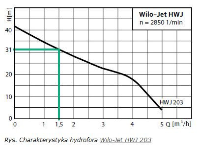

Pożądaną pompę dobieramy na parametry
Q = 1,5 m3/h
H = 31 m
By móc komfortowo korzystać z pompy powinna być wyposażona w zbiornik przeponowy – najlepiej 50 litrowy eliminujący włączanie się pompy przy każdym odkręceniu kranu.
Z pola charakterystyk wybieramy hydrofor Wilo-Jet HWJ 203:
