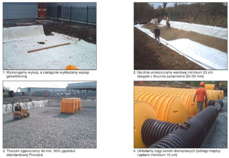

Prace należy rozpocząć od wykonania wykopu i przygotowania miejsca dla łożyska komorowego. Następnie wykładamy wykop geowłókniną, a na dnie umieszczamy warstwę obsypki z przemytego tłucznia (uziarnienie 20-=-50 mm), którą zagęszczamy do min. 95% gęstości standardowej Proctora.

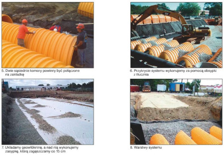

Przystępujemy do układania ciągów komór drenażowych. Pierwsza układana komora powinna posiadać pokrywę zamontowaną w przedniej części. Dwie sąsiednie komory powinny być połączone na zakładkę. Na końcu ostatniej komory ciągu należy założyć pokrywę. W podobny sposób należy łączyć kolejne ciągi komór.
Zgodnie z projektem, należy zamontować osadnik wstępny, przewody dopływowe wraz z rurą dystrybucyjną, którą doprowadzimy wodę do systemu. Przykrycie systemu wykonujemy za pomocą obsypki z tłucznia (uziarnienie 20-=-50 mm), następnie układamy materiał filtracyjny w celu zabezpieczenia systemu przed zanieczyszczeniem, a nad nim wykonujemy zasypkę o grubości kilkunastu centymetrów (wg projektu). Po wykonaniu tych czynności możemy rozpocząć układanie nawierzchni chodnika, ulicy itp.
